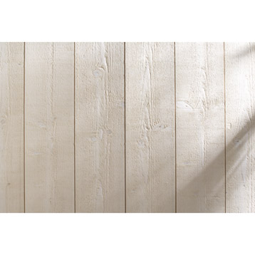

Dans notre chambre nous aimerions réaliser un mur en bois teinté.
Le but est de ne pas faire un effet lambris mais plutôt un aspect brut avec du bois blanchi ou taupe.
J'ai repéré ça sur le net:
Conseils pour réaliser un Mur en bois teinté: Voici le résultat Bois_s10
Conseils pour réaliser un Mur en bois teinté: Voici le résultat Boisbl10
Conseils pour réaliser un Mur en bois teinté: Voici le résultat Mur_en10
techniquement j'hésite:
doit-on acheter les lambris que l'on trouve dans les magasins de bricolage ?
ou le faire avec des planches brut que l'on teint et ponce nous même ?
J'aurais aimé avoir qu'une seule longueur de planche pour une hauteur or le mur fait 2m40 (ou un peu plus il faut que je vérifie) souvent les lambris font 2m... ça serait moins joli...
Si vous avez des avis, conseil ou images de réalisation, je suis preneuse, merci !

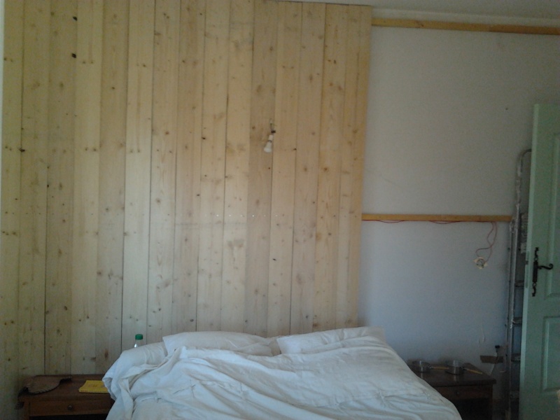

Message par gwladana Mar 28 Aoû 2012 - 11:30
Et voilà on l'a fait, notre mur:
Conseils pour réaliser un Mur en bois teinté: Voici le résultat P1080193
et en gros plan ça donne ça:
Conseils pour réaliser un Mur en bois teinté: Voici le résultat P1080194
Conseils pour réaliser un Mur en bois teinté: Voici le résultat P1080195
En planches de coffrage de 3m de long puis recoupées pour les ajuster à la taille du mur. On les a lasurées sur la face cachée et blanchies après la pose sur l'autre face en essayant au max de faire ressortir les dessins du sciage.
Je suis très contente du résultat.
pendant la pose ça donnait ça:
