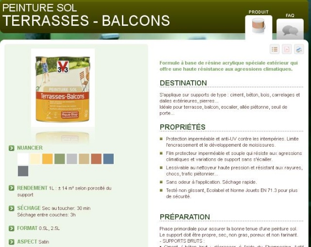

Message par camille Lun 20 Aoû 2012 - 15:48
hihi pas de souci ca m'arrive tout le temps !!! lol!
j'ai vu ca, globalement le nuancier est le mm ds toutes les marques, je ne sais pas quoi prendre
je voudrais qch de pas salissant, l'idée étant de mettre les joints valeur avec une peinture de couleur par dessus une couleur unie (je suis claire, là ?)
je suis tentée par une base de gris, avec joints et décors colorés

Message par overmarie Lun 20 Aoû 2012 - 15:54
Je connais pas du tout ...
Niveau tenue de ton produit, attends ptt les avis, animo ou renarb pourront sans doute te renseigner

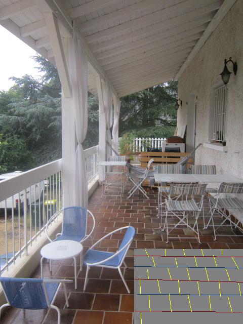

Message par camille Lun 20 Aoû 2012 - 15:56
trop marrant ce truc ! on s'y croirait !
voilà un peu l'idée, bon rien n'est réfléchi, (couleurs, motifs...) mais qu'en penses-tu ? on ne peut pas rester sur de l'uni car ça serait affreux le carrelage + joints repeints
je me demandais si camaieu de bleu dans les joints ? ou sol craie et joints gris mais on a peur que ca fasse "carrelage" lol!
rien n'est sur et je préfère avoir des avis sur les produits et sur l’esthétique avant de me lancer ds un truc pareil lol!

Message par overmarie Lun 20 Aoû 2012 - 16:06
Si je comprends bien, tu vas utiliser la couleur des joints pour tes accessoires déco ? Si c le cas, je crois que ça va le faire...

Message par camille Lun 20 Aoû 2012 - 16:31
oui c'est tout à fait ca ! notre mobilier est gris blanc et bleu donc sol gris et joints peints en camaieu de bleu.
ca te semble pas complètement bizarre ?

Message par overmarie Lun 20 Aoû 2012 - 16:49
euh non, je trouve mm que l'idée est bonne mais pfiou, quel boulot, vous allez suer !!!

Message par melba974 Lun 20 Aoû 2012 - 18:50
Ouais peindre les joints la galère !! Moi c ce qui me fait reculer à peindre un carrelage alorsbon courage !!
 recouvrir ancienne terrasse - Page 3 Empty Re: recouvrir ancienne terrasse
Message par camille Lun 20 Aoû 2012 - 19:25
vous me faites peur les filles lol! à vrai dire on comptait pas faire ca de manière mathématique mais plutôt façon artistique si vous voyez ce que je dire (en gros à l'arrache) lol!
ca risque de faire tout cracra ?
ou alors y'a encore la solution du pochoir imitation carreau de ciment : de manière aléatoire de ca de là on "décore" un carreau et on valorise les joints qui l'entourent tjs dans les tons de blanc et bleu
surement bp + rapide et simple à réaliser,
vos avis ?

Message par overmarie Lun 20 Aoû 2012 - 20:09
Je vote pour la 2ème solution... Je te voyais déjà mettre du cache pour délimiter chaque joint et peindre chaque joint à genou  recouvrir ancienne terrasse - Page 3 83754 un truc de ouf !

Message par animo Mer 22 Aoû 2012 - 11:27
si c'est pour tenir 3 ans en attendant le revetement final, vous pourriez poser un lino 1er prix, imitation ce que vous voulez (carreaux, plancher, moucheté, tole.....), juste collé sur les bords avec du scotch double-face. tu peux en trouver autour de 6€/m².
ou encore un gazon synthetique d'exterieur.... il y en a des pas cher, qui ont une duree de vie très bof...mais pour 3 ans, ça le fait.
je ne connais pas la peinture dont tu parles...alors je ne donne pas d'avis.... sauf esthetique : je pense que ça va être pas beau du tout. Rolling Eyes

Message par renarb 29 Mer 22 Aoû 2012 - 17:20
Je suis ton sujet depuis le début , mais ayant du mal à voir quels étaient les supports à transformer , je n'ai pas émis d'avis .
Avec la photo et celles de ton extérieur (sujet jardin) je suis de l'avis d'Animo , çà va donner un résultat minable .
Le carrelage une fois peint les joints seront encore "lisibles" , donc tu ne pourra pas te lancer dans de " l'artistique" .
La peinture balcon de V 33 je connais , çà tiens le coup pour un balcon , c'est un peu juste pour des zones circulables au niveau des endroits en passage fréquent . Il y ce type de produit dans d'autres marques : Rubson , Julien ...... Un avantage de ce type de peinture , c'est qu'avec en complément des rebouchages de fissures au mastic polyuréthane on obtient un support imperméable qui peut faire un excellent traitement de surface dessous une terrasse bois ayant quelques petits problèmes d'étanchéité .
Pour 3 à 4 ans çà tiendra surement .
