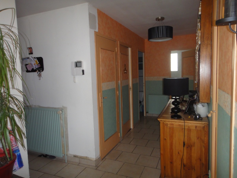

Voilà les photos du jour!
Vous verrez une partie en cours ou en attente de travaux...une autre partie décorée à nos goûts!
D'abord l'entrée (avec l'escalier qui mène à l'étage + la porte du sous sol))
Puis le couloir depuis le séjour

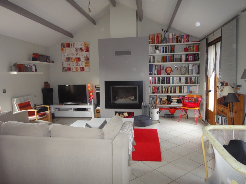

Le salon (ou séjour...c'est la même chose!)

la salon "de dos"... depuis la cheminée, vers le mur de la cuisine
