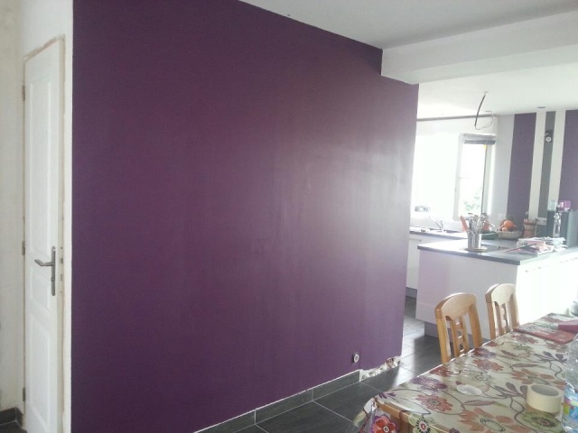

Re: Deco de ma salle . Aperçu P3
Hello
voici 2 petites photos (prise avec mon portable car j'ai perdu mon cable d'APN)
donc voila mon mur tout pas beau
Je ne sais pas quoi faire car sincèrement j'ai fait mon max je pensais que ca irait et non!!! fais ch*** ... j'ai honte. Il faut vite que je trouve une solution car la hors de question que qqun rentre chez moi (c'est con mais c'est comme ca!)
Demie mon carrelage vient de Idée carrelage apres la reference il faudrait que je reprenne la facture.
Mon canapé est en angle blanc. Il faudrait que je vous montre ca aussi tient!!!
cha- Membre de Saphir
Nombre de messages : 544
Localisation : 59 le Nord
et il a quoi ton mur pas beau?
Sabri- Designer de Diamant
pour moi les enduits on était fait que sur les bandes ,donc on voit toutes les plaques
le mur aurait du être enduit en totalité ,surtout pour des murs satiné ,avec une peinture mat ou velours la lumière se reflète moins
donc même si ton murs n'est pas parfait cela se reste visuellement agreable
bon courage
bon courage
de A a Z- Membre de Porcelaine
Nombre de messages : 1084
Comme dit AZ et contrairement à beaucoup pense c'est rare qu'un ponçage efface un défaut important , il faut enduire ce type de panneau sur toute sa surface avec des couteaux à enduire de 24 et si on a une bonne expérience d'enduiseur avec des couteaux de 30 ou 60 .
