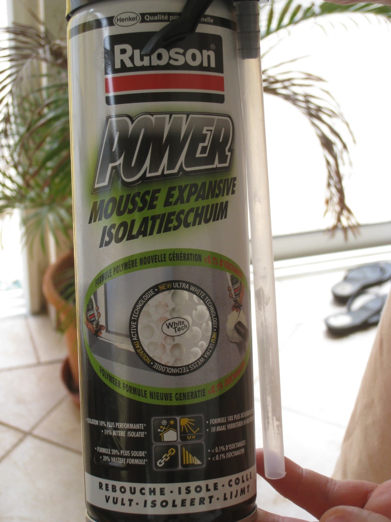

Alors tite question technique
On a ce produit ci, pouvons nous l'utiliser pour combler ce trou, sachant que l'eau va surement toucher le produit quand on prendra une douche
Portes coulissantes de douche question technique en fin de page help ! Img_2124
Portes coulissantes de douche question technique en fin de page help ! Empty Re: Portes coulissantes de douche question technique en fin de page help !
Message par renarb 29 Sam 1 Sep 2012 - 17:43
C'est pas bon , c'est un phormophénolique est il est marron , en expensant et une partie du volume expansé va sortir des trous .
Ce produit n'est pas adapté à l'usage que tu veux en faire .
