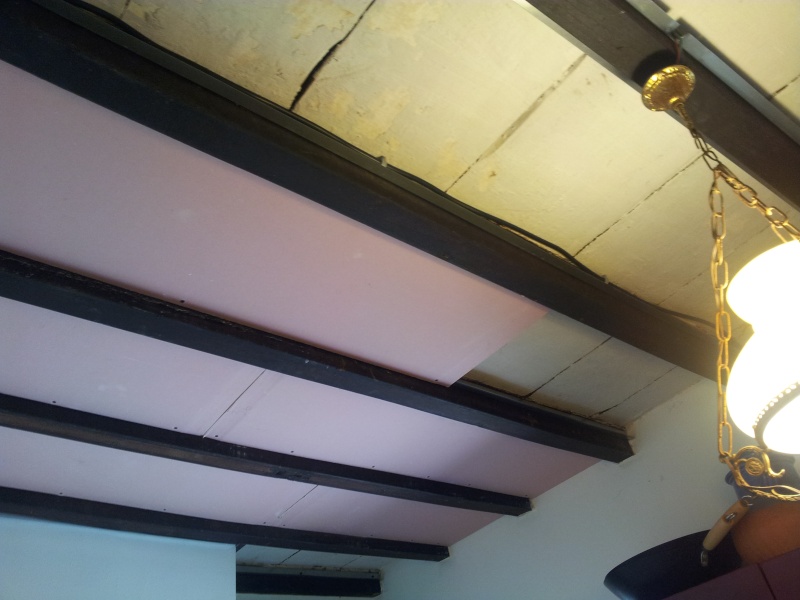

Tu as une solution pas trés compliqué qui consiste à fixer des lisses sur les solives (poutres) et ensuite tu visse ton placo dessus,en plus ça te permets d'y glisser un isolant,je te joins deux photos.
avant
pendant
apres
un coup de joins acrylique et voila,rien de compliqué je t'assure.
avant
pendant
apres
