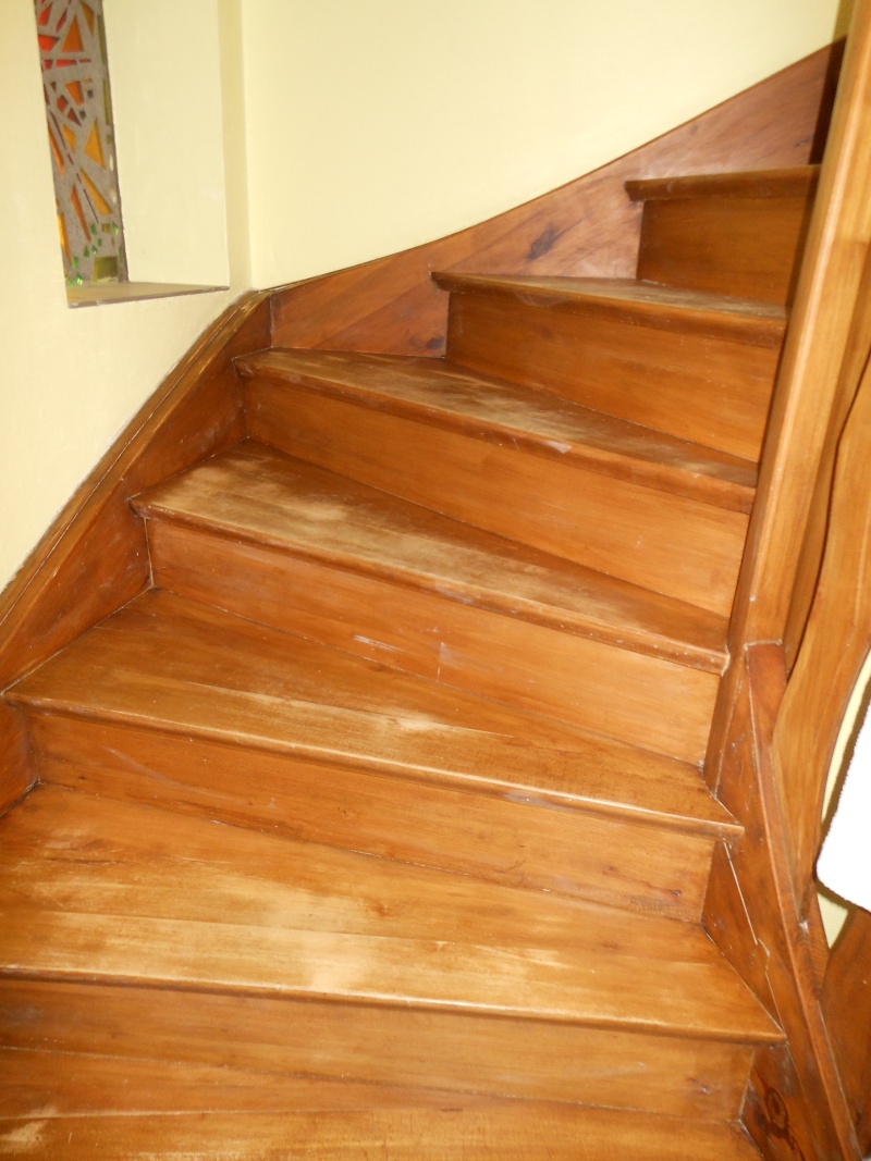

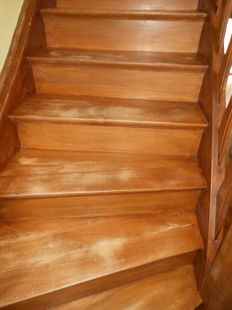

Bonsoir tous le monde !
Je trouve mon escalier un peu terne et usé ...
Avec quoi lui donner un petit coup de neuf ?
Voici les photos ...
Comment donner un petit coup d'éclat à mon escalier ? Dscn2611
Comment donner un petit coup d'éclat à mon escalier ? Dscn2612
Comment donner un petit coup d'éclat à mon escalier ? Dscn2613
Merci d'avance Comment donner un petit coup d'éclat à mon escalier ? 631109

hum poncer puis revernir ?

Je ne sais pas je suis novice ^^
Obliger de poncer ??? Je ne sais pas si c'est déjà poncé ou si s'est l'usure ...

vu les photos, c'est de l'usure ...
Ponçage puis vitrification ..
attention, prendre un produit "NON GLISSANT"
Ensuite, travailler en étape, une marche sur 2 ... (pour respecter les temps de séchage ...)
