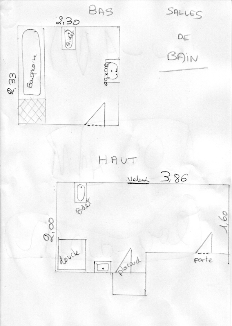

Coucou
Bon j'ai fait un truc ce matin avant de partir au boulot je sais pas si ça ira....

Voici donc le plan aux mesures. Les proportions sont différentes de celles de ton plan, si je prends les mesures standard pour les éléments de SDB. Est-ce que ça te paraît plausible comme ça ?
Salle de bain (bas) :
Le petit renfoncement derrière la baignoire est-il plein et fermé ou s'agit-il d'un placard encastré ?
Le lavabo est-il meuble ou simplement une vasque fixée au mur ?
La baignoire est encastrée ? Si oui, quel revêtement ?
Salle d'eau (haut) :
De quelle hauteur est le mur droit derrière le bidet (avant l'inclinaison du toit) ?
A priori, tu aurais largement la place de créer deux vrais espaces complets (lavabo + rangements) avec douche commune pour chacun de tes enfants.

Merci c'est gentil d'avoir fait ça !
truffe2miel a écrit:Voici donc le plan aux mesures. Les proportions sont différentes de celles de ton plan, si je prends les mesures standard pour les éléments de SDB. Est-ce que ça te paraît plausible comme ça ?
Le petit renfoncement derrière la baignoire est-il plein et fermé ou s'agit-il d'un placard encastré ? Alors c'est complétement fermé avec du carrelage dessus ce qui permet de poser une plante dessus
Le lavabo est-il meuble ou simplement une vasque fixée au mur ? c'est un lavabo sur colonne
La baignoire est encastrée ? Si oui, quel revêtement ? oui avec carrelage
voici les photos
De quelle hauteur est le mur droit derrière le bidet (avant l'inclinaison du toit) ? je m'en rappelle pas car pas pris les mesures mais je suis pas sûre qu'il ait 1 mètre
Ce qui me plairait c'est que les enfants aient un petit meuble chacun pour eux. Bon y aura déjà un meuble sous le lavabo mais pour mettre leur tite affaires
- pour le grand y mettre ses gels, peignes, parfums etc
- pour la puce ses chouchous, crèmes etc....
Peut être des trucs à tiroirs je sais pas mais faut pas que ce soit trop haut quoi.
Et puis laisser une panière à linge sale à côté du bidet....(elle y est déjà d'ailleurs lol)

Dans la salle de bains du bas, tu voulais une ambiance chaleureuse et nature.
Je te propose donc :
- sol : bois teck en callebotis, lignes orientées dans le sens baignoire => lavabo pour élargir ta pièce.
http://www.google.fr/imgres?hl=fr&client=firefox-a&hs=mNn&sa=X&rls=org.mozilla:fr:official&channel=np&biw=1333&bih=601&tbm=isch&prmd=imvns&tbnid=21hDEOk7_M2MvM:&imgrefurl=http://www.directeck.fr/mag/fr/page-117183.htm&docid=4ZxhDINAmguY2M&imgurl=http://www.directeck.fr/content/lnk_117183b.jpg&w=500&h=375&ei=RqibULeTCOXF0QXe04HwCg&zoom=1&iact=hc&vpx=641&vpy=159&dur=313&hovh=136&hovw=163&tx=121&ty=120&sig=106410564822610054131&page=1&tbnh=136&tbnw=163&start=0&ndsp=20&ved=1t:429,r:3,s:0,i:78
- Baignoire : éventuellement repeindre le blanc en blanc ou en crème si la céramique est abîmée, sinon je n'y toucherais pas. Ajouter un pare-douche fixe (non mobile) sur le mur de la douche (oui, ça paraît évident, mais bon :P), de préférence en verre translucide (pas complètement transparent) pour le côté cosy et fonctionnel (moins galère à nettoyer).
- ajouter des étagères pour salle de bain sur toute la hauteur du mur où il y a le petit muret en débord : étagère fonctionnelle pour le rangement de tous les produits dont on a besoin dans une famille dans une baignoire (gels douches, shampoings, soins divers, bidules de beauté pour la douche etc). Tu peux faire une étagère pour chacun de vous, et 2 ou 3 étagères "communes" où tu stockes les gants de toilettes, mouchoirs etc.
Puis soit un pare-douche (eh oui !) fixé au mur de gauche (donc genre placard transparent), soit tu stockes les choses qui craignent l'eau dans des boîtes de plastique : la douche étant de l'autre côté, ça devrait suffire.
Tu peux également y inclure quelques petites plantes grimpantes ou retombantes (misère ?).
- La petite niche sous la douche : de cette taille, elle me dérange un peu. J'aurais tendance à l'agrandir carrément sur toute la largeur de la baignoire, mais ça demande du boulot ! Donc je la peindrais dans une tonalité plus foncée que le reste du mur, et je continuerais la bande de peinture sur la largeur de la baignoire : on obtient un effet assez similaire.
- bidet : retire le robinet, puis encastres-le dans un coffrage de bois que tu peindras de la couleur des murs. Concrètement : une planche de médium 5mm sur les 3 côtés (90cm de haut) et fixées sur une structure en tasseaux de bois tout simples 2x2 qui sera vissée au sol. A hauteur de bidet (en général, environ 45cm), et donc à l'intérieur de ce coffrage, une autre planche de 5mm que tu feras reposer sur des mini-tasseaux (voire même des champs d'angle assez forts) : tu obtiens une sorte de casier de rangement.
Ensuite, sur toute la longueur de ton mur du bidet et continuant à angle droit sur le mur du lavabo, un plan de de travail à 90cm de hauteur. Je le prendrais en bois naturel, comme par exemple : http://www.ikea.com/fr/fr/catalog/products/10153771/ en ajustant la teinte en fonction de celle de ton teck du sol.
Sous ce plan de travail, tu peux intégrer des rangements, une machine à laver, un sèche linge, une panière à linge, les serviettes de bain, les produits de beauté etc.
Sur le plan de travail, deux vasques à poser (de part et d'autre de l'actuel lavabo) pour la facilité d'écoulement et d'arrivée d'eau) ou bien une seule très grande vasque. Un grand robinet chromé (assorti à celui de la baignoire, qu'il faudra changer aussi).
- Un éclairage diffus de ce type-là pour le plafond : http://www.ikea.com/fr/fr/catalog/products/10167184/ et un autre de ce type-là pour l'angle droit des deux plans de travail : http://www.ikea.com/fr/fr/catalog/products/30202172/ (rond et un peu haut pour casser l'angle et ajouter en douceur/chaleur). Il te faudra aussi un éclairage un peu plus dynamique pour l'espace lavabo.
- Un tapis moelleux de teinte claire au sol, des textiles de bain dans le même genre (épais, moelleux), un rideau de lin épais retenu par des anneaux de métal pour masquer l'espace sous le plan de travail.
- murs argile&grège ou camel&cahemire, ou taupe&beige flanelle etc.
J'essaie une simu :)

Rectification :
- les vasques n'iront pas juxtaposées (pas assez de place), mais tu peux utiliser les évacuations et arrivées d'eau du bidet pour en positionner une seconde.
- le plan de travail devra être biseauté pour rester l'espace d'ouverture de la porte.
- une bande de Sable Blanc (même couleur que le plafond) sur 10cm en haut des murs (en fait, tu fais déborder le plafond dans la pièce) élargira visuellement l'ensemble.
