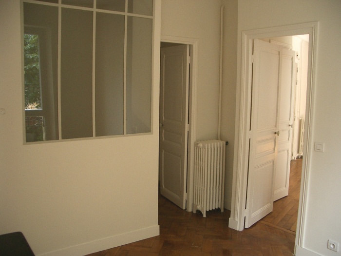

un peu dans cet esprit :

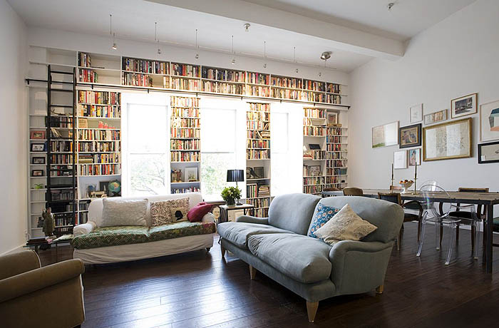

Marianne, j'ai pensé à toi avec cette photo ...

ah ben Jl m'a devancé !
pour la chambre en second jour par contre je pense il faut un large pan vitré et si possible avec une partie qui puisse s'ouvrir pour l'aération

pour la fabrication, Ysabel avais mis des photos de sa verrière fabrication maison
