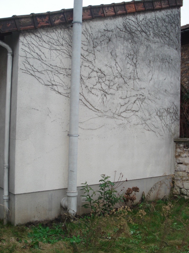

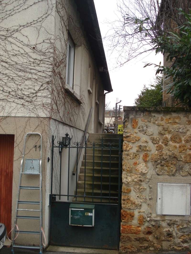

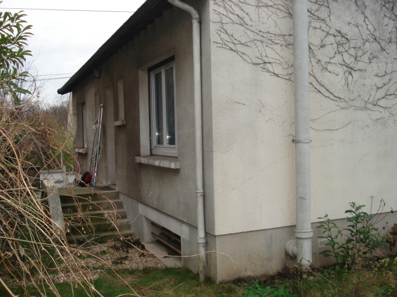

Quand nous avons aménagé fin avril, nous avons eu de bonnes surprises au niveau du sous sol, qui est aussi notre garage et qui d'un coté donne sur la route et de l'autre est sous terre par rapport au jardin
le sous sol qui donne sur la rue
l'escalier en beton
le sous sol coté jardin
Nous avions 2 tuyaux d'evacuations dans le sous sol, un de 40 et l'autre de je sais plus combien mais beaucoup plus gros.
Le tuyau de 40 etait l'evacuation de la salle de bain et cuisine, l'autre c'etait les toilettes je crois. Les prmeirs mois, des qu'il pleuvait c'etait les chutes du niagara au niveau du tuyau de 40, du coup nous avons ramené toutes les evacuations au gros tuyau qui lui fuit très legerement quand il en a envie et qu'il pleut on ne sait pas pourquoi. Le probleme est que ce tuyan donne sur l'escalier en beton que vous voyez sur la deuxieme photo donc difficile de savoir ce qu'il s'y passe. Apres ça le tuyau de 40 a continuer a fuire et nous avons reussi a le boucher.
L'autre probleme du sous sol, est que lorsqu'il pleut, le mur du fond qui donne donc sous terre prend l'eau. Mon ami pense que le mur n'es tplus etanche et qu'il faut creuser tout le long pour refaire l'etancheité. La je le laisse faire.
