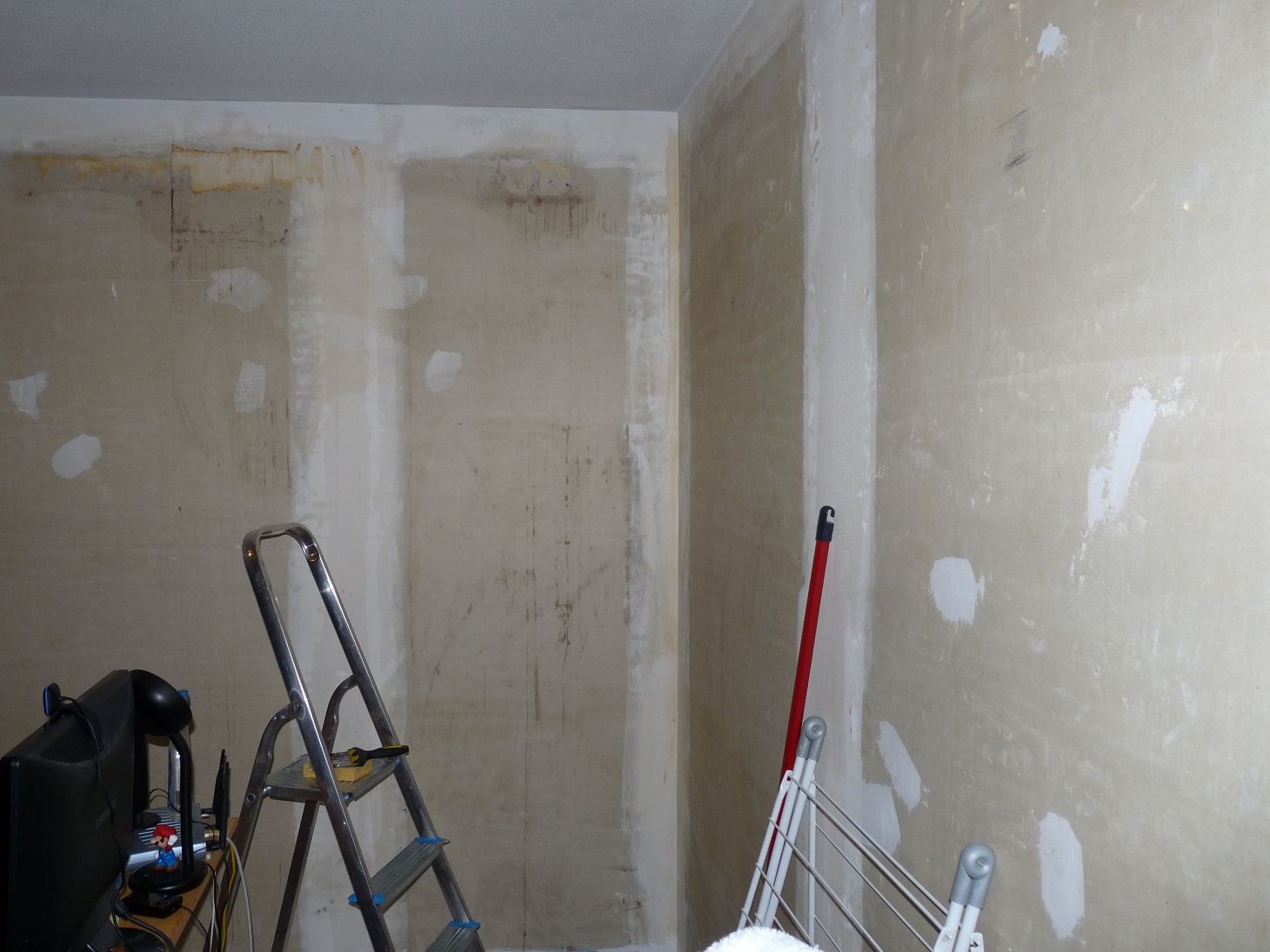

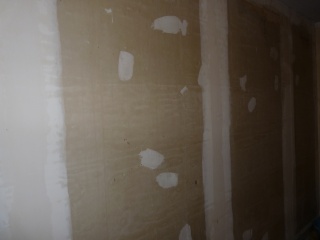

Message par treky Jeu 14 Jan 2010 - 18:23
Bon j'ai fini de détapisser. J'en suis aux finitions ( prise, radiateurs...) et je rebouche et lisse les murs.
si tout va bien, je peins la sous couche demain matin.
Vous me conseillez de nettoyer une derniere fois mon mur avec eau + mir pour virer les traces de colle ?

Message par treky Jeu 14 Jan 2010 - 21:15
Sous la pression de mes fans !
Un séjour, un débutant , des contraintes - Page 3 P1020312
Un séjour, un débutant , des contraintes - Page 3 P1020328Un séjour, un débutant , des contraintes - Page 3 P1020329Un séjour, un débutant , des contraintes - Page 3 P1020330
Un séjour, un débutant , des contraintes - Page 3 P1020315

Message par Lisie Jeu 14 Jan 2010 - 21:18
euh ...
edit: impressionnant !

Message par renarb 29 Jeu 14 Jan 2010 - 21:42
Avant de faire ta 1 ère couche peinture il faut que tu lessives les résidus de colle .
Eau chaude (elle deviendra toujours assez tôt tiède) + liquide vaisselle (on met le liquide vaisselle dans l'eau et pas le contraire pour que çà mousse moins tu rajoute un verre de White spirit pour 10l d'eau)
Un fois sec tu ponces léger (abrasif n° 100 ou 120) pour enlever les petites sur-épaisseurs et grains divers restant sur le mur .
Tu rebouches tous les trous que tu vois . tu laisses sécher l'enduit et tu ponces léger les endroits que tu viens de reboucher .
ET Là !!!!! tu un support pret à recevoir la 1ère couche .
La 1ère couche c'est une peinture vendue sous le titre de sous-couche dans laquelle tu rajoutes 10 % d'eau ou de white suivant que c'est un acrylique ou une glycéro .
Si mes conseils t'intéresses , tu demanderas pour la suite .

Message par bubble93 Jeu 14 Jan 2010 - 21:44
Mais c'est quoi ce bor*** ? même le chat ne sait plus ou mettre ses pattes le pauvre !!! Un séjour, un débutant , des contraintes - Page 3 46571
Alors sous prétexte qu'on fait deux trois bricoles sur ses murs , on abandonne un max la déco !!!!!
Blagues à part ,je sais le boulot que ça représente et je te dis Un séjour, un débutant , des contraintes - Page 3 902312 Un séjour, un débutant , des contraintes - Page 3 902312 Un séjour, un débutant , des contraintes - Page 3 902312 .
Surtout garde les photos pour un avant/après .....ça va donner!!!!
Un séjour, un débutant , des contraintes - Page 3 Empty Re: Un séjour, un débutant , des contraintes
Message par treky Jeu 14 Jan 2010 - 21:54
renarb 29 a écrit:Avant de faire ta 1 ère couche peinture il faut que tu lessives les résidus de colle .
ce sont de tres bons conseils que j'avais deja lu sur un autre sujet. je teste et je te dis ce que cela donne :p

Message par sally2000 Jeu 14 Jan 2010 - 23:39
tu sais qu il existe des produits pour decoller le papier peint
dissoucol de quelyd marche impeccable
tu le dilut avec dans de l eau tu le mets dans un pulverisateur de jardi et le tour est jouer
c est beaucoup mieux que la decolleuse ou l eponge comme tu as fait !!!!
