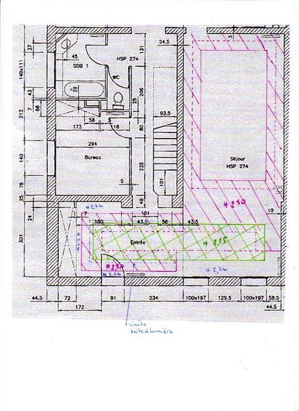

J'ai dessiner sur ton plan une possibilité de distribution de faux plafond . J'ai utilisé les 2 principes des photos .
Mais cela mérite une petite explication .
Pour diminuer la profondeur de la partie salon en semblant augmenter sa largeur j'ai préféré le système de la photo n° 1 en conservant la partie creuse en partie centrale au delà de réservation du conduit de cheminée . On pourrait encore accentuer cet effet en augmentant la largeur de la partie abaissée à 1.10 m le long du mur du fond (avec une porte) et porter à 1.80 m la côte notée 1.30 environ sans modifier le plafond du hall.
Pour lier la zone entrée avec le salon , le système de la photo n° 2 sera plus efficace , car comme dans l'espace entrée on a moins de profondeur , en diminuant la hauteur sous plafond on va créer une perspective s'ouvrant sur le salon .
Si mon interprétation t'intéresse je peux faire des croquis de coupe pour plus d'explication .

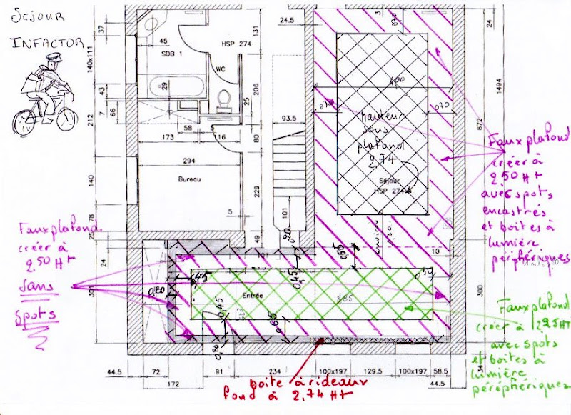

Je viens rapidement (vu l'heure!) de faire un croquis de ce que moi j'envisageai mais j'ai aucune idée de la perspective que ça peut donner, n'hesitez pas à me dire ce que vous en pensez. (tout ce qui est hachuré est à 2,50)
Je souhaiterais refaire mon salon et tout d'abord commencer par le plafond ... Numari11
Dans ton croquis, tu ecris spots et boites à lumières périphériques. Les spots, je sais ce que c'est mais qu'appelles tu "boites à lumières" stp ?
Merci et à bientôt. Je souhaiterais refaire mon salon et tout d'abord commencer par le plafond ... 916406

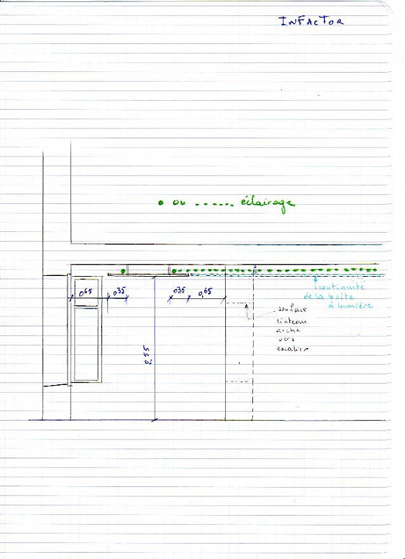

Pourrais tu me mettres une photo me montrant les étagères en face de la porte d'entée et une 2ème me montrant la porte d'entrée de face .
Je supposes que le plafond dans l'entrée est à 2.74 m de Ht mais pourrais tu me dire quelle est la hauteur de la porte ou la hauteur de papier peint au dessus de celle-ci .
Pour le placard coulissant et les étagères , tu pourrais profiter du manque de hauteur à ces endroits là pour y placer des traits de lumière dans des boites le long de ces 2 murs et dans ce cas ne pas mettre de spot dans les plates bandes 2.50 m dans la zone entrée . On pourrait en extrapoler une similitude de solution pour le mur entrée sur toute sa longueur (àconfirmer en fonction des éléments de réponses plus haut)

Oui j 'ai tout ce qui faut et tu as raison c'est la fenêtre qui pose le plus de problème . Mais à chaque probléme un solution , j'y réfléchi et je te donnes le résultat de ma réflexion .
Je souhaiterais refaire mon salon et tout d'abord commencer par le plafond ... Empty Re: Je souhaiterais refaire mon salon et tout d'abord commencer par le plafond ...

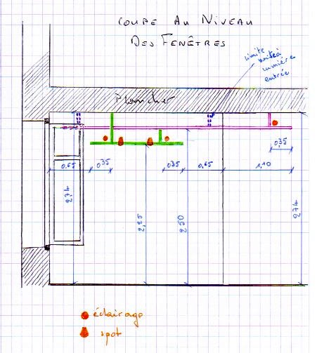

Message par renarb 29 Mar 2 Fév 2010 - 1:20
Il suffira de laisser une zone libre à 2.74 devant la fenêtre sans modifier la partie à 2.25 .
En gardant une boite à lumière périphérique à 2.50 ou 2.55 dans l'entrée mais je pense que à 2.50 cela doit être jouable sans que celle ci vu dans le haut de l'imposte et de l'extérieur soit très remarquée .
J'ai laisser la partie centrale à 2.25 mais elle peut être légèrement remontée en fonction de la hauteur réelle de la porte d'entrée lorsqu'elle est ouverte .

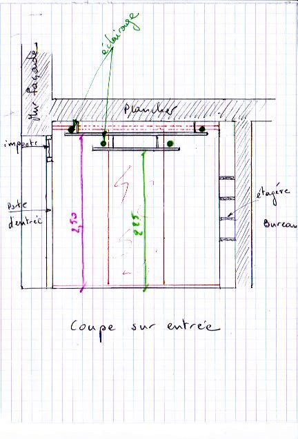

Est ce que tu pourrais me faire une coupe du faux plafond de l'entrée comme indiquée sur le plan ci-dessous (A-A) pour que je sois sur d'avoir bien compris ?
Je souhaiterais refaire mon salon et tout d'abord commencer par le plafond ... Image10
Et est ce que le faux plafond ne doit pas être centré par rappord aux murs latéraux comme je l'ai représenté en rouge sur le plan ou tu l'as décalé exprés ?
Dans mon precedent message, j'écrivais "Or le sol dans cette zone est séparé en deux : carrelage coté entrée et parquet coté séjour. J'ai peur que l'harmonie entre plafond et sol choque"
Qu'en penses-tu ? le fait qu'on ait 2 revetements de sol sous le même plafond n'est-il pas génant ?
Et les 2 dernières questions : qu'est ce que tu met dans les boites à lumières comme eclairage : des tubes néons ?
et est ce que dans cette solution, il y a des spots ou seulement les éclairages latéraux ?

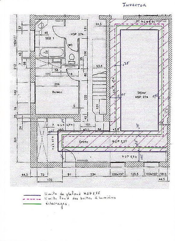

Message par renarb 29 Jeu 4 Fév 2010 - 0:06
Pour le fait que tu es un changement de sol entre l'entrée et le séjour n'a pas d'importance , elle est là , on fait avec et c'est un peu la perception de cette démarcation que l'on cherche à atténuer par l'imbriquement des 2 plafonds . Du fait que l'on va tracer des lignes d'architecture dans la partie haute du visuel , on regardera moins ses pieds , ........ heu le sol .

Message par Infactor Dim 7 Fév 2010 - 23:09
Bonsoir Renarb,
Pour l'implantation, ca me parait être une bonne idée, je vais réaliser ça.
J'ai plus qu'à me lancer !
Concernant le montage du faux plafond, je pense faire ça avec des montants R48, du rail et du BA 13. Je viens de faire une coupe (pas à l'échelle) de comment je voyais le montage. Est ce que tu ferais comme ça ou je suis completement dans le faux ?
Quelle épaisseur doit avoir le retour du faux plafond pour que ce soit esthetique ?

Le relevé en rive de boite à lumière fait entre 60 mm et 100 mm suivant la hauteur de l'espace que l'on entre le "plafond" et le "plancher" de la boite à lumière , pour ton plafond 60 mm me parait être bon car si tu as 2550 mm (2.55 m) sous le nouveau faux plafond + 13 mm la plaque de placo = 2563 mm à déduire de 2740 mm la hauteur sous plafond actuel , il reste environ entre 220 et 230 mm si tu déduis les 60 mm du relevé , il va rester au mini 220 mm - 60 mm = 140 mm pour la "lumière de boite" .
Pourquoi veux-tu mettre ton éclairage dans un R48 en rive juste derrière le relevé ? Tu veux le poser 10 à 15 cm en retrait du relevé sans diminuer notoirement son efficacité . Si tu as besoin de fixer tes éclairages , tu découpes des bandes de placo de 10 cm de large que tu colles au Map à l'endroit où tu comptes poser tes luminaires , et à ces endroits là tu te retrouves avec 26 mm de placo .
Par compte il me semble que un R48 en rive n'est pas le bon profilé car les ailes du U ne sont pas rigidifiées , il me semble que généralement , on pose un M48 (largeur 36 mm) ou mieux un M36 (largeur40 mm) .
http://www.placo.fr/bpb_fr/ProduitsOuvrages/catalog/sHPCatalogue.aspx?Cat2Name=0004000200000000&ctlType=Produits
