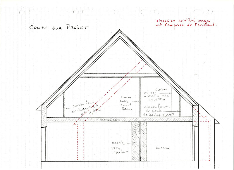

J'ai donc fait une coupe sur le projet d'extension à partir des plans et perspectives que tu as poster , pour te montrer ce que donne l'emplacement de certaines cloisons et leur hauteur .
J'ai l'idée générale d'une distribution plus efficace dans le même volume .
En changeant de place à l'escalier , en ayant un dressing pour la chambre et des placards dans la salle d'eau avec douche et WC .
Mais j'ai des doutes sur la véracité de ma coupe à cause de mon incertitude sur le degré de la pente .
Aussi j'ai fait un croquis du pignon existant du côté de la future extension avec des dimensions estimées , pourras-tu les vérifier ou me donner celles réellement sur ta maison (à moins que tu n'ai des plans de façade de la maison actuelle que tu pourrais me scanner)

Message par renarb 29 Jeu 24 Juin 2010 - 14:20
Apparemment il y a un croquis qui n'est pas passer , celui du pignon existant . J'essaie de le remettre .

Message par renarb 29 Ven 25 Juin 2010 - 19:08
En attendant tes réponses et en supposant que mes déduction soient bonnes , j'ai crayonné cette disposition .

Message par renarb 29 Sam 26 Juin 2010 - 12:55
J'ai fait une représentation du pignon existant avec une hauteur de faitage à 7.50 m et une pente de 35°. Il en découlerait une hauteur de façade que je trouve inhabituelle , ce qui de plus aurait pour conséquence qu'avec une hauteur sous plafond au rez de chaussée de 2.40 m ou de 2.50 m , donnerait des combles aménageables .
J'ai fait le nouveau croquis au dessus de celui avec une pente à 45° mais avec une cotation en vert .
