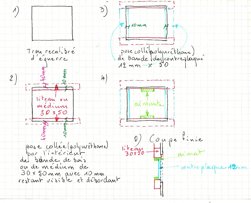

Pour t'aider plus concrétement il faut un peut plus d'élément .
Derrière les trous vous avez prévu une structure de trappe ?
Les murs c'est du placo ? de la BA 13 ?
Sinon sur les chantiers je pratique de la manière suivante dans des trous positionnés de façon aléatoire dans de la BA 13
Les trappes je les fais à la demande , avec le moins de jeux possible en médium de 12 mm avec en son centre le plus petit bouton tiroir de chez NORBO .
Pour parfaire la finition du placo en bordure de trou je colle des cornières de PVC mince de 10 X 10 mm avant peinture et je fais peindre les feuillures créées .
Je fais toujours peindre le mur et la trappe indépendamment l'un de l'autre et elle n'est posée que bien sèche .
trappe d'accés Top
voyons si j'ai bien tout compris tu colles des linteaux de bois pour pouvoir y fixer des aimants, c'est bien ça ?
est ce que ça tiens bien dans le temps ? je demande ça parce qu'au départ j'avais eu l'idée de faire des "portes" avec le même systéme que les placards de cuisine sans poignée et avec ton systéme on peut mettre des charniéres et des aimants invisibles.
en médium on voit pas la différence avec le reste ? et la peinture faut la faire en même temps que les murs je suppose ?
en tout cas merci tu m'as dejà bien aidé !

Moins présent car j'ai mes petites filles en vacances trappe d'accés 85164 trappe d'accés Lol .
Tu as très bien compris le principe , et 2 petits aimants suffisent .
Cela tient très bien dans le temps , j'utilise ce système en chantiers professionnels , sans retour , et j'en ai chez ma fille depuis 5 ou 6 ans dans une salle de bains , et un système voisin car tapissé à la maison et çà n'a jamais bougé . Une précaution complémentaire indispensable c'est de peindre les 2 FACES de la trappe . Employer du médium de 12 mm alors que le placo fait 13 est invisible si on met une cornière PVC en bordure du trou du placo . Il vaut mieux employer du médium que du contre-plaqué dans la même épaisseur car l'aspect de surface du médium est plus lisse que celui du contre-plaqué .
