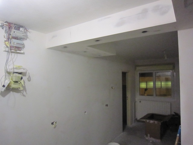

Montre et laisse-nous en juger !
Re: Sol stratifié ou carrelage
OK mais je vous aurez prévenu
Je ne vous dis pas que d'habitude c'est mieux rangé, ce serait mentir
MOUSS- Membre De Velours
Nombre de messages : 3938
Age : 57
Localisation : Puy de Dôme
Cà a l'air de bien avancer quand même!Tu es tout seul pour effectuer les travaux?

Je n'ai pas de préférence "esthétique" pour l'un ou pour l'autre ,mais Marika a juste remis en avant le problème de l'eau sur sous du stratifié !
Personnellement, j'aime bien le carrelage dans la cuisine pour sa fonctionnalité, surtout autour de la plaque de cuisson où les projections sont inévitables.
Nous avons vécu 3 ans en Hollande, pour des raisons pros, et là-bas la coutume était de louer les logements... dalle nue ! Bien souvent, les gens y mettaient du stratifié partout, car cuisines souvent ouvertes. Je dirais que ça tenait quand même la route, même si ce n'était pas forcément ce que je préférais... Mais comme souvent, tout est une question de qualité, et donc souvent de prix.
Enfin, chez toi, si j'ai bien compris les photos, la cuisine se situerait dans un espace bien délimité derrière ce mur bar. Tu peux faire le choix (ou non) de traiter la surface différemment, avec l'option au contraire de bien marquer la limite au niveau du meuble bar. Ca ne me choquerait pas, loin de là !
Mais c'est toi qui va vivre dedans... fais comme tu le sens !

Par contre ça à l'air très sympa ce que tu es en train de faire ! j'aime beaucoup les plafonds décalés et très "travaillés"avec les spots intégrés !
Pas de prise de tête à venir pour choisir une suspension !
