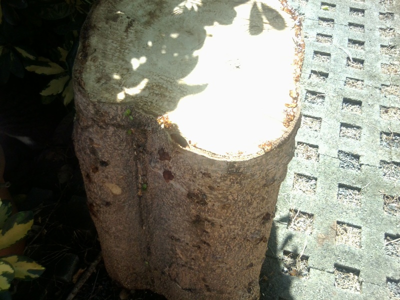

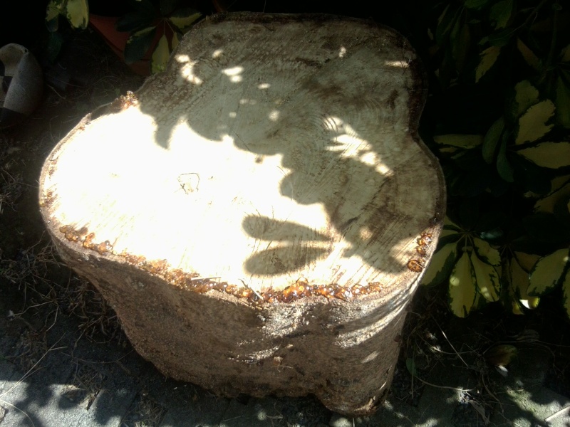

Message par melba974 Lun 16 Mai 2011 - 7:03
Voilà la bête en photo hihi zavez vu la sève sur le dessus !!!!

Message par Ysabelle Lun 16 Mai 2011 - 8:18
je pense qu'il faut enlever l'écorce et le laisser sécher à l'air ...... ça va être long ... oublies les dans un petit coin ..... la sève c'est normal tu viens de le couper et il était encore bien vivant de toute évidence help transformer un tron en tabouret 6051

Message par renarb 29 Mar 17 Mai 2011 - 0:10
C'est un résineux çà c'est évident mais c'est quoi comme essence ? du tamarin ?

Message par renarb 29 Mar 17 Mai 2011 - 18:52
Je ne connaissais pas . Ce n'est pas un bois de construction ou d'ameublement .
Mais généralement pour un résineux destiné au bois de charpente séchage en billes 2 ans sans écorsage , ameublementséchage en planches écorsées 4 ans mini .
Laisse le dehors sous la pluie 2 mois (mais je ne sais plus si vous êtes en saison des pluies , il ne me semble pas) , pour rincer une partie de la résine , et pour faire qu'il séche lentement çà lui évitera de se fendre . Si c'est l'été mais le à l'ombre .
