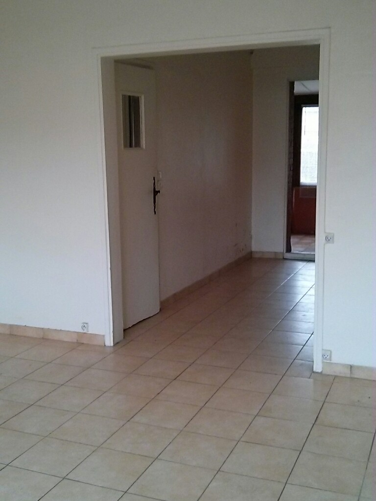

Bonsoir,
Question toute simple : un ragréage est-il obligatoire au dessus d'un carrelage pour une pose d'un nouveau carrelage ?
Ci-joint une photo dudit carrelage.
Ragréage obligatoire ? Cymera21
La surface semble plane, et je pense que même s'il y a des endroits non plans, la colle à carrelage viendra compenser ?
ça nous arranger bien si on ne doit pas faire de ragréage (mais juste un primaire d’accrochage), ça nous permettrait de gagner un jour dans la pose de notre nouveau carrelage dans toute la maison !

nous avons poser du carrelage sans faire de réagreage ,mais motre carrelage était ancien donc sans joint

je dirais sans réagrage ,tu peut allé demandé conseil dans ton magasin de bricolage

à mon avis ca dépend si il y a une grande différence de hauteur

Pas de grande différence apparente, juste qu'il y a quelques creux et les carreaux ne sont pas droits. Mais avec la colle cela devrait compenser ?

je ne suis pas bricoleuse.. mais je dirai oui ca compense..

Mon mari a posé notre carrelage imitation parquet sur l'ancien carrelage sans ragréage (il a rattrapé avec la colle), après avoir passé un primaire d'accrochage bien sûr. Le plus difficile c'est de commencer (il a mis une heure à placer 3 lames pour finalement devoir les enlever, le sol était bombé au milieu de la pièce)

On doit être dans le même cas.
ça me rassure, cela nous permettra de gagner du temps !
Le carrelage qu'on va poser se fera sur cette couche, sous laquelle il y a un très vieux carrelage. Cela sera donc la 3e couche, cela ne posera pas de problème en terme de solidité ?

Message par animo Jeu 27 Fév 2014 - 13:07
alors.... non pas utile de ragréer !
un primaire d'accrochage genre Iboprim à passer au rouleau, puis colle à carrealge (double encollage si grands carreaux (supérieur à 50*50).
vous pouvez même vous passer du primaire si vous utilisez une colle professionnelle fluide (Weber, Mapei, par exemple)
colle à appliquer avec une spatule crantée de 8 ou 9
dessinez bien votre calepinage avant de commencer (traçage sur le sol pour vous guider)
par contre, je viens de voir ton nouveau message.... 3 couches de carrelage, ça commence à faire beaucoup... vous avez vérifier les passages de portes et de fenêtres ? ça ouvrira encore ? Normalement, ça n'a pas d'incidence sur la solidité, dès lors que les 2 carrelages précédents ne présentent pas de fissures, cassures, ne sonnent pas creux. si oui à une des propositions, alors il y a un risque

Message par Nami Jeu 27 Fév 2014 - 13:31
Jooo a écrit:On doit être dans le même cas.
je ne pourrais pas affirmer si mon mari gagné du temps ou non (il faut parfois enlever des lames pour rajouter de la colle, ce n'est pas un pro évidemment donc poser ce carrelage lui a pris beaucoup de temps )
Jooo, je ne sais pas si tu avais reçu mes photos en mp, mon mari a commencé par tracer un trait au niveau de la séparation salle à manger/cuisine, puis il a commencé par poser le carrelage par le milieu de la pièce vers le mur du fond de ma cuisine et ensuite dans l'autre sens vers la baie vitrée.

Oui, j'avais bien reçu ton MP.
Pour les portes, on va raboter, de toute façon, vu comment ça a été fait, cela ne leur fera pas de mal ! Le souci se pose pour la porte d'entrée, là, je crois qu'on va enlever les carreaux anciens, il y aura juste une petite bordure. On vient d’emménager, et ce sera la 3e et dernière couche. bon, c'est sur que le prochain qui voudra changer le carrelage devra y aller au marteau piqueur lol! On va juste virer les carreaux cassés et et les carreaux qui sonnent creux, et pour reboucher, ça ira avec la colle ? D'ailleurs, faut-il une colle spéciale ?

Message par animo Jeu 27 Fév 2014 - 19:56
reboucher avec de la colle, c'est pas le top ! et ça coûte sacrement cher !
autant acheter un sac pour faire un ragreage autolissant et en faire couler à l'endroit où vous aurez retiré des carreaux, jusqu'à hauteur des carreaux restants. bien respecter le temps de sechage avant de poser le nouveau carrelage.
