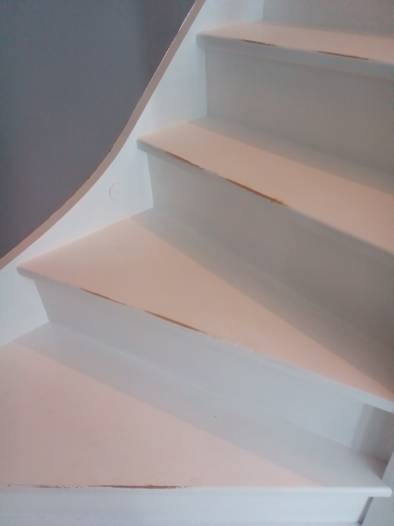

J'ai peint mes escaliers en blanc malheureusement la peinture ne tient pas aux endroits on l'on marche je pensais décaper les marchés pour les laisser naturel et les contre marché les laisser en blanc
Pouvez me conseiller sur la marche à suivre pour pas que je me loupe cette fois

soit tu reponces tes marches, puis tu passes un vitrificateur, soit tu repeints tout bien PUIS tu passes un vitrificateur pour protéger la peinture.
l'important est de vérifier la compatibilité chimique de la peinture et du vitrificateur.

Merci beaucoup pour ces infos Animo !!!!....mais la vitrification n'entraine pas des marches glissantes ??? en contremarches ok, mais sur le plat j'aurais peur !?  peinture blanche dans les escaliers 502127

Ça va être du boulo mais je pense tt reponcer jusqu'à retrouver la couleur naturel sur les marches mais laisser le blanc sur les contre marche
Ya plus se motivé car poncer j'aime pas trop ça!

pour contourner l'étape ponçage tu peux utiliser ce genre de produit
http://www.leroymerlin.fr/v3/p/produits/decapant-universel-sec-confort-v33-1l-e34853
je l'ai acheté mais pas encore testé...
ou
http://www.leroymerlin.fr/v3/p/produits/decapant-bois-gel-express-v33-2l-e34899
la texture gel est intéressante dans ton cas puisque tu ne dois pas endommager la peinture des contre-marches, mais il restera des résidus collants

Merci je vais aller voir ça en magasin si ça n'abîme pas mes marches c'est sur que c'est mieux parce que le ponçage merci la poussière lol

Je viens de faire refaire tout mon escalier. Il est en bois exotique foncé, et je l'ai fait en blanc et gris. Le peintre a tout poncé, puis nettoyé, mis de la peinture professionnelle pour les sols, en 2 couches, et 1 couche de vitrificateur. Bon courage, on a pas voulu le faire nous-même.
