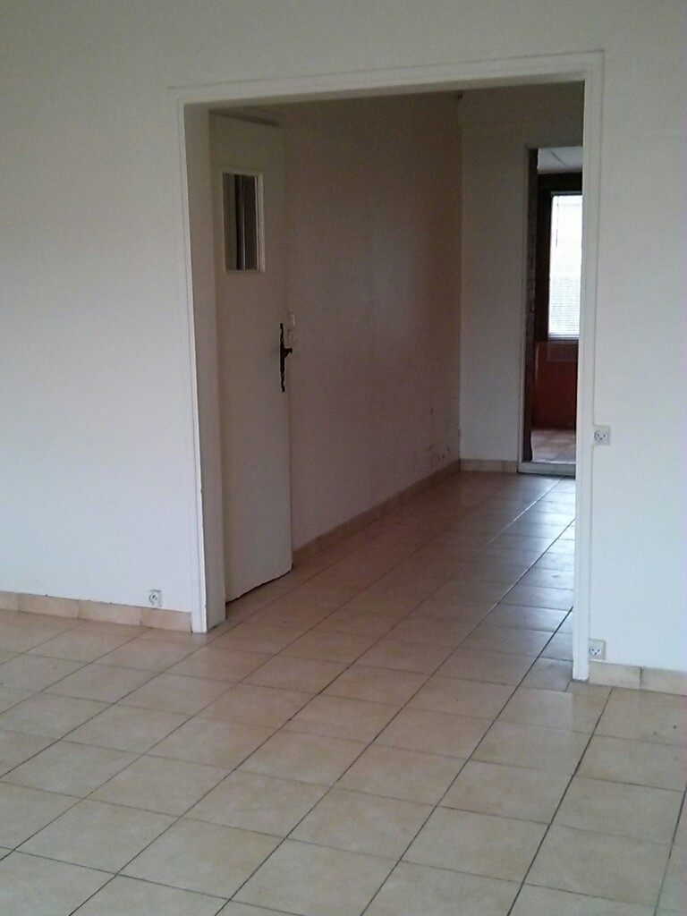

Je suis en train de voir pour changer ma porte intérieur, entre le couloir et le salon.
Comme vous le voyez sur la photo, la porte s'ouvre vers l’intérieur, et elle "tape" lorsqu'elle est grande ouverte sur l'ouverture vers le salon. De plus, une fois la porte ouverte, ce n'est pas du tout pratique et cela masque la lumière traversante.
Solution pour porte encombrante Cymera13
Je cherche donc une solution pour changer cette porte, soit :
- revoir l'ouverture et inverser l'ouverture
- installer une porte à galandage, mais quid de la prise électrique et de l'interrupteur ?
- installer une porte coulissante en applique, mais là encore, problème pour les prises ?
Merci !

c'est quoi derrière cette porte ?

C'est le couloir qui mène a la salle de bain.

Ok
L'interrupteur en question allume quoi ? le couloir ? ou la SDB depuis l'extérieur?
- si il allume le couloir je le déplacerais tout court à l'autre bout du couloir sur même mur.
- si il allume la SDB le remettre côté SDB selon ce que tu as derrière ce mur en espérant que c'est pas la baignoire ou douche ...
La prise je pense qu'elle ne te sert à rien là pourquoi ne pas simplement la déplacer ? par exemple la mettre à l'autre bout du couloir (sur même mur) ?
Le mur est en quoi ?
La porte coulissante en applique me semble être le plus simple à mettre en oeuvre et le plus rapide.
Nombre de messages : 5326

L’interrupteur allume le couloir bien entendu, mais aussi la pièce où a été prise la photo.
Dans le couloir, à la sortie de la salle de bain, il y a aussi un interrupteur pour allumer le couloir.
Le mur est en placo. D'ailleurs, pour info, tu vois de l'enduit sur le mur car avant il y avait une porte qui donnait directement dans la salle de bain, mais ce n'est plus utilisable car c'est du côté de la baignoire.
La porte coulissante est une bonne idée, mais quid des prises et interrupteurs ? Surtout l'interrupteur, car effectivement, la pris, on peut la mettre dans le couloir, de l'autre côté du mur.

Message par jl-l Ven 30 Jan 2015 - 15:38
déplacer l'interrupteur sur le mur de gauche (derriére la porte sur la photo ) ?

Message par Ysabelle Ven 30 Jan 2015 - 16:08
surtout si du placo c'est vraiment pas grand chose de déplacer prise et/ou interrupteur ne te prends pas la tête tu les mets où ça t'arrange Solution pour porte encombrante 6051

Message par Jooo Ven 30 Jan 2015 - 16:18
Fait quand même faire passer les câbles...

Message par Ysabelle Ven 30 Jan 2015 - 16:32
oui c'est sûr mais franchement nous on l'a fait plusieurs fois mais c'est certain c'est aussi derrière du rebouchage enduit ... etc Solution pour porte encombrante 6051
la solution de modifier le sens d'ouverture de cette porte n'apporte pour ma part pas grand chose ça tévite juste de ne pas bouger la prise et interrupteur, après que tu mettes une porte en applique ou à galandage dans tous les cas il faudra bouger dans les deux cas cette prise et cet interrupteur.
peut être que d'autres auront d'autres avis Solution pour porte encombrante 6051

Message par Jooo Sam 31 Jan 2015 - 22:35
Merci pour ce retour.
Le meilleur endroit pour mettre l’interrupteur, ce serait où ?

Message par jl-l Sam 31 Jan 2015 - 22:54
jl-l a écrit:déplacer l'interrupteur sur le mur de gauche (derrière la porte sur la photo ) ?

Message par Jooo Sam 31 Jan 2015 - 22:56
Le mur qui fait l'arche sur la première photo ?

Message par jl-l Dim 1 Fév 2015 - 7:53
je n'avais pas vu sur la première photo ... alors oui ... si il y a la place de le poser ...

Message par Lisie Dim 1 Fév 2015 - 10:18
si l'interrupteur allume le couloir aors je le mettrai dans le couloir.
quand tu rentres dans le couloir toutde suite à droite tu as quoi ? moi je le mettrai là, en fait juste de l'autre coté du mur par rapport à sa place actuelle comme cela c'est pas trop compliqué à déplacer pas de cable à tirer

Message par Jooo Dim 1 Fév 2015 - 18:18
L’interrupteur n'allume pas que le couloir, mais aussi la pièce. D'où la nécessité qu'il se trouve à l'intérieur de cette pièce, non ? Dans le couloir, il y a déjà un interrupteur à la sortie de la salle de bain.
En tout cas je suis d'accord sur un point : changer le sens de la porte n'a pas de sens, elle sera certes moins encombrante (et encore dans le couloir!), mais ce sera surtout moins pratique.

Message par Lisie Dim 1 Fév 2015 - 20:33
ah ok donc effectivement cela ne va pas à l’intérieur et pourquoi ne pas mettre une porte qui s'ouvre dans le couloir ?

Message par Jooo Dim 1 Fév 2015 - 21:11
C'est une solution, mais niveau praticité, je ne trouve pas que ce soit top...

Message par animo Lun 2 Fév 2015 - 12:58
et pourquoi ne pas, tout simplement, enlever la porte et ne rien mettre ?

Message par Jooo Lun 2 Fév 2015 - 13:43
c'est bête mais parce qu'on a un chat qui ne sort pas... et comme le couloir donne sur la porte d'entrée...
