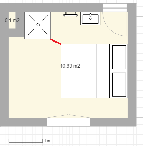

Bonsoir !
Ayant avancé dans mon projet grâce à vos très bons conseils, je me permets de passer à la chambre parentale....
Nous partons du principe que nous passons très peu de temps dans notre chambre comparativement à nos ados (et même lorsqu'ils étaient plus jeunes), nous avons donc opté pour la plus petite chambre de notre futur appartement (neuf livré au printemps 2016).
La gaine technique permettant le passage des canalisations est dans un coin de cette chambre, du coup nous avons demandé l'installation d'une douche supplémentaire (une seule salle de bains avec 2 ados à la maison, bof...).
Mais la chambre étant petite, c'est un vrai casse tête.
Nous n'avons pas la place de faire une pièce séparée, d'où l'idée de faire une salle d'eau ouverte sur la chambre, mais même comme ça, c'est chaud...
Le sol de tout l'appartement sera en grès cérame (on avait le choix entre ça ou parquet mais tant pour l'entretien qu'à cause du mode de chauffage par le sol, on préfère tous deux le carrelage).
J'ai fait des simulations et apprécierais beaucoup vos avis.
J'ai volontairement "grossi" le lit pour tenir compte de l'encombrement maximal j'ai donc mis un lit de 170x210, une douche de 80x80 car on manque vraiment de place pour se permettre une 90x90, et une vasque de 40x60 pour les mêmes raisons.
1/ Choix de mon mari car vasque et douche étant contre la gaine technique, il n'y aurait aucune tuyauterie apparente mais moi je trouve que ça "bloque" le passage.
2/ Mon choix car je trouve que ça bloque moins le passage, mais des tuyaux seraient peut-être apparents
Merci pour vos avis et conseils !

Je préfère aussi la deuxième simulation.

J'aime bien aussi la deuxième proposition ! elle parait plus aérée et laisse la vedette au lit.
Pour la douche ,vous pourriez opter pour une rectangulaire car 80x80 est vraiment peu pratique et confortable .

Merci beaucoup pour vos réponses !
Je suis touchée que tu aies pris le temps de refaire mon plan pour me conseiller, Lisie, figure-toi que c'était aussi mon idée et c'est le promoteur qui m'a fait remarquer que je n'aurais pas de passage suffisant pour atteindre l'ouverture de la salle d'eau avec un grand lit qui prend pas mal de la largeur.
C'est vrai que je n'avais pas pensé à une douche rectangulaire, je vais refaire les plans et voir si ça colle, merci pour l'idée !

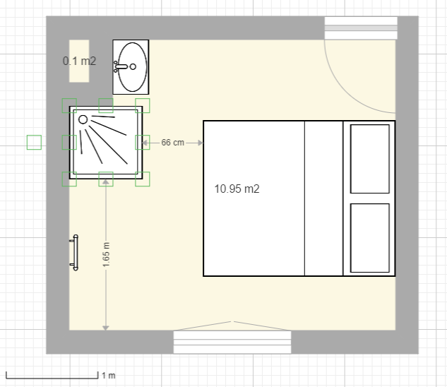

Me revoilà : gros retournement de situation : e,n fait le promoteur a lancé les travaux sans nous le dire, en se basant sur notre première ébauche qui ressemble beaucoup au plan de Lisie (alors que le promoteur lui-même m'avait dit que c'était peu viable vu le très faible passage qu'il reste avec le lit !)
à savoir : les fenêtres vont jusqu'au sol donc on ne peut pas coller le lit au mur avec fenêtre ou alors on n'ouvre jamais !
Un peu déçue, mais bon...
voici le projet que j'avais soumis au promoteur :
C'était ma première idée donc ça m'allait, mais vu que le promoteur m'a dit lui-même que ce serait fort peu pratique, je suis un peu déçue qu'il ait lancé les travaux sans me reconfirmer que c'était décidé et alors que j'avais fait d'autres propositions...
Qu'en dites-vous ?
Qu'en dites-vous ?

Combien te reste-t-il entre le mur de la douche et la fenêtre ? Ton lit pourrait-t-il s'adosser à ce mur en le prolongeant pour en faire votre tête de lit ?

Nous allons demander au promoteur ce qui est fait et ce qui est modifiable car en l'état, c'est quand même pas génial (même si c'est moi qui l'ai proposé, ça prouve s'il en était besoin que je ne suis vraiment pas une experte !).
Voici la place autour du sèche serviette, si vraiment ma (mauvaise) proposition a été suivie à la lettre :
[/édition du message/ : je constate que mon plan est un peu faussé, j'ai dû faire une fausse manip, la chambre est un peu moins large mais ça ne change pas les 2m12 restant, ce qui est trop peu pour lit + passage /fin de l'édition/]
Cependant, nous sommes au début du délai de rétractation donc je serais surprise qu'il ait fait des travaux définitifs aussi mal fichus sans même avoir la certitude qu'on ne se désistera pas et alors que mon projet était quand même bancal...
Ce qui est probable, en revanche, c'est que l'emplacement de la douche soit définitif car ils coulaient la chape avec chauffage par le sol la semaine dernière, et il me semble probable qu'ils prévoient l'emplacement de la douche au même moment.
Si c'est bien ça, on a encore un peu de marge, car ce qui serait définitif serait uniquement l'emplacement de la douche, on pourrait alors envisager quelque chose d'un peu plus viable en remplaçant la cloison par une simple paroi vitrée, plus jolie d'ailleurs, (mais je ne trouve pas la place pour le sèche serviette, snif, or j'utilise énormément le mien, j'aurais du mal à m'en passer) :

ton radiateur pourrait être entre douche et lavabo.....mieux vaut attendre de savoir ce qui est vraiment envisageable non !? et que votre délai de rétractation soit passé .....

Je crains malheureusement que l'emplacement entre douche et lavabo soit refusé car c'est une douche à l'italienne (pas à notre demande, c'est ce qui est prévu pour les douches de cet immeuble) et quand il n'y a pas de receveur (cas des douches à l'italienne), le volume 1 s'étend davantage à ce que j'ai compris...
Nous attendons en effet de savoir ce qui est déjà lancé.

Par rapport à ton dernier plan, tu pourrais mettre le lit plutôt à droite ? car 15cm pour passer c'est vraiment serré je trouve..

Merci pour vos retours,
En fait le "passage" de 15 cm n'en est pas un, disons qu'il y a 65 cm de libre pour les 2 côtés si on prend un lit de 160 et 85 cm de libre pour les 2 côtés si on prend un lit de 140.
Dans les deux cas ça fait un passage étroit, mais ça a l'avantage de complètement libérer le mur Est pour éventuel rangement.
Si on met le lit sur ce mur Est, à droite, donc, le passage entre le lit et la douche est trop étroit :
Avec un lit de 160, voici ce qu'on pourrait imaginer (passages très étroits sur les côtés, mais pas mal de place au pied du lit pour compenser, avec un lit de 140 on gagnerait 10 cm de part et d'autre mais je passe plus de temps dans mon lit qu'à m'y rendre donc je pense que je préfère rogner sur le passage)

Et la fenêtre peut-elle s'ouvrir sur si peu d'espace ?
Re: Aménager une salle d'eau dans une petite chambre
Seule une des fenêtres pourra s'ouvrir entièrement, si j'ai bien noté les côtes.

Ah ben c'est plus clair comme ça, franchement, opte pour la grandeur du lit si pour toi c'est important. Le passage c'est que pour te coucher et si tu arrives à ouvrir une des fenêtres, moi je prendrai cette option !
