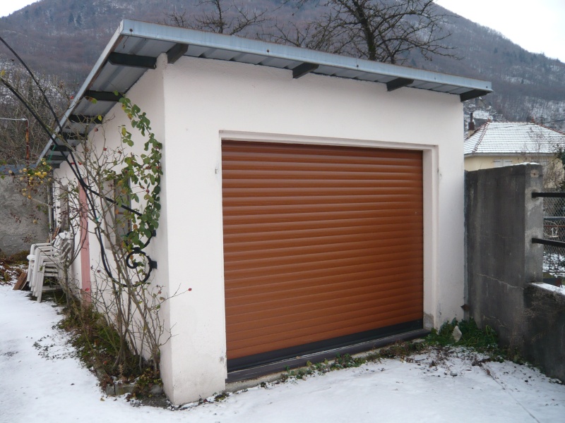

Ma problématique du jour concerne donc notre garage qui ne peut pas répondre à sa fonction première qui est donc d'y garer une voiture !
Et pour cause, l'ancienne propriétaire avait fait construire le garage de biais puis elle a autorisé un droit de passage pour que notre voisin puisse accéder à sa maison (unique passage pour lui).
Pour se sentir vraiment chez elle, elle a fait construite un muret mais celui-ci gêne pour qu'on puisse garer la voiture. Sans compter qu'il y a une marche pour accéder au garage. Bref je me demande si un jour, l'ancienne proprio y rangeait bien sa voiture !
Bref, des photos valent mieux qu'un long discours, je vous laisse juger....
Ce que je voudrais savoir c'est est-ce qu'il vaut mieux tout détruire pour tout reconstruire ou essayer de casser juste le mur de gauche et essayer d'en refaire un droit ? (Ben j'ai un peu peur que tout se casse la figure
) Et puis comme nous avons deux voitures, on aimerait faire une sorte de auvent pour protéger la seconde voiture.
On hésite aussi à faire "juste" un auvent pour les deux voitures et dans ce cas-là, on en profiterait pour refaire le portail et le muret qui jouxte le garage...
Bref, si vous aviez des suggestions...ben lâchez-vous !
Merci à vous !

Avantage de casser / refaire, pas de souci de permis de construire ... vous garder la dalle au sol, et pas de modification du plan d'occupation.
Et vous pourriez refaire l'auvent devant et qui pourrait rejoindre la maison, pour un retour au sec quand il pleut ... ou neige ..

autre solution (plus simple, et moins couteuse) ?
refaire un portail dans le muret à la place du portillon

Assez d accord avec Jl-l pour créer un portail au lieu du portillon en face du garage... vu qu'il y a un droit de passage pour ton voisin tu peux utiliser ce droit toi aussi pour faire rentrer la voiture chez toi .
Le haut vent pour protéger le trajet entre garage - maison est une bonne idée aussi.
Le coût de tout détruire pour reconstruire n est pas négligeable, mais au moins vous faite votre garage comme vous le souhaiterez

Il faut que je trouve une photo avec l'allée du voisin...mais elle est juste assez étroite pour y faire passer une voiture...
Et bon disons que moi il me faut de la place pour manœuvrer...beaucoup de place
Parce que si j'arrive à rentrer la voiture...je crains de ne pas savoir ressortir la voiture intacte
Mais si on refait le garage et l'auvent, est-ce que ça vaut le coup de refaire notre sas d'entrée vitrée... ?? d'un point vue pratique et esthétique ?

tu connais les dimensions ( emprise au sol) du garage et la taille de la porte de garage ?

c est pas à la pièce les dimensions, c est juste pour savoir si en agrandissant l ouverture de la porte de garage tu aurais un peu plus de manoeuvre pour la rentrer ou la sortir sans forcément tout casser.
Mais le ou les devis et soliciter des entreprises c est une bonne idée mais vaut mieux savoir exactement ce que vous voulez et pas vous laisser avoir par les commerciaux qui veulent faire une vente.
