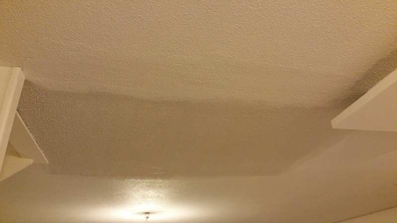

j'ai abattu 2 cloisons et du coup mon plafond en goutellette écrasée datant de la construction (1999) est quasi impossible à rattraper, ainsi je cherche le meilleur moyen
merci pour vos conseils par avance
Olivier
- soit pour rattraper la cloison supprimée (j'ai tenté avec de l'enduit et un rouleau a goutellette mais c'est affreux)
- soit pour refaire les 30m² en lissant le plafond, mais quelle méthodes suivre airspay, enduit platre ???
Olivier

Cloison tombée
1er essai de rattrapage
2eme essai pas mieux:(

Il faut laisser sécher au moins 48h entre chaque couche, malheureusement pour ce genre de "enduit" ou "crépi" il faut refaire une couche harmonieuse sur ton plafond entier
autrement tu aura beau faire des couches et des couches, ça se verra toujours.
Pour la couche de finition c est au choix, je suis pas fan des airspray surtout au plafond, j ai tenté une fois j ai pas apprécié, au rouleau c'est plus fatiguant mais tu y vas gentiment et surtout toujours dans le même sens pour la première couche après dans l autre sens pour la deuxième ( généralement le lendemain selon la température et la première couche)
