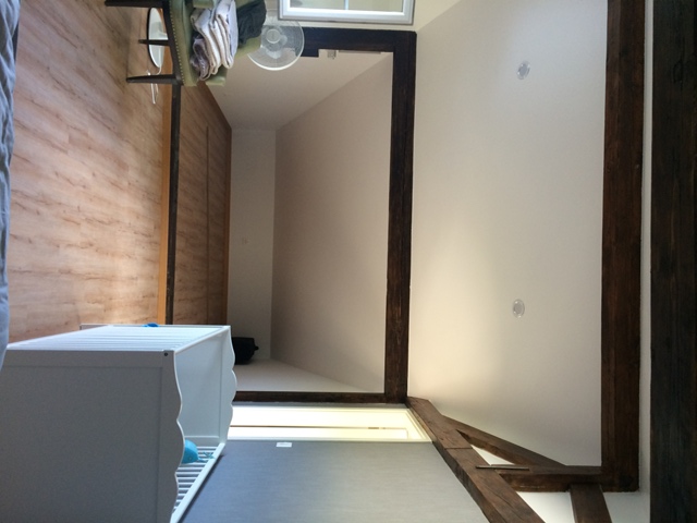

J'ai également les chambres en sous-pente chez moi et les parqueteurs m'ont dit que la pose d'un sens ou dans l'autre était égal pour eux (malheureusement pas plus facile d'un sens ou dans l'autre) le plus pénible c'est les recoupes.
Dans la pièce à vivre, j'ai fait dans le sens de la porte d'entrée, donc en long quand on entre. Dans les chambres, on a fait dans l'autre sens. J'avoue que je vois pas de grande différence :)
Je met deux photos :
les deux chambres :
les anciens propriétaires avaient le parquet dans l'autre sens
les deux chambres :

je pense que dans ton cas ça n'a pas trop d'importance
Pièces plutôt carrées, fénêtre un peu partout
juste garder à l'esprit que visuellement tu vas "agrandir" la pièce dans le sens "longueur des lames"
on voit un peu ça sur les 2 derniéres photos de Dior ;)

Merci Dior pour tes photos. Cela permet de se rendre compte de l'effet avec la sous-pente.
En effet, jl-l, les pieces etant un peu carrees, je peux me pemettre les deux sens. Si en plus vous me dites qu'il n'y a pas d'avantage a l'une ou l'autre des solutions pour la facilite de pose...
Je pense que je deferai un paquet une fois le parquet recu, et que je disposerai quelques lames un coup dans un sens et un coup dans l'autre pour me faire une idee.
Dans tous les cas ca ne vous choquerait pas que le parquet soit dans des sens differents d'une piece a l'autre ?
