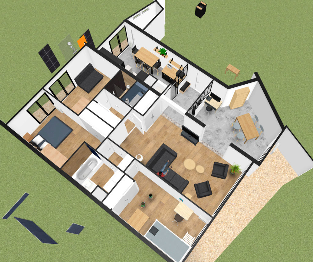

Plan de l'appart et rendu : (les lames du parquet seraient assez larges mais moins que sur le rendu, et le sol en carrelage auraient bien des carreaux - grands !)

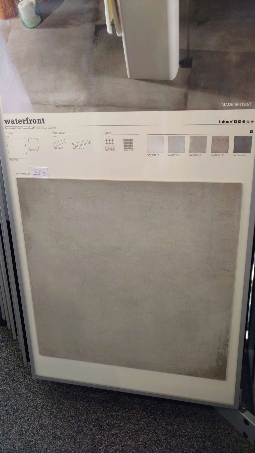

A noter que le carrelage serait très probablement celui-ci :
Existe en 90x90cm (notre choix a priori) et en 60x60cm (éventuellement pour l'entrée qui est plus petite...? ou alors dommage de casser la continuité et mieux de garder le même format dans les 3 pièces...?)

Très bel appartement
, je ne suis pas une spécialiste mais juste une passionnée. Nous avons souvent déménagé en un peu + de 27 ans de vie commune (maisons / appartements * locations * achats * ventes) puisque nous nous apprêtons à rentrer dans notre 13ème "logement".
Bref juste mon avis à chaud en lisant le sujet:
- Carrelage ou parquet tout est possible cependant compte tenu du mode de chauffage (bientôt le nôtre) je partirais plutôt sur le parquet uniquement dans les chambres, et j'aurais passé le salon en carrelage pour le visuel et en me concentrant par la suite sur un beau tapis).
Dans l'optique de conserver comme sur la simul du parquet dans le salon (peut être plus chaleureux pour vous? ou simplement par goût ou envie)
=> je choisirai le carrelage pour les pièces sur simul (sol gris) en 60X60, le 90X90 me paraît sur-dimentionné pour les pièces car ce n'est pas un seul grand espace de vie mais plusieurs pièces : entrée, cuisine d'un côté, l'autre une pièce (bureau ?) ... et salon parquet donc 4 volumes différents.
Le carrelage WARTERFRONT me parait superbe et totalement adéquate dans votre configuration et le ton parfait avec vos superbes verrières.
Le parquet pour ma part je préfère de loin le dernier à 46,90€ le m2 ht pour sa teinte et ses lames larges, proches en couleur à l'écran de la simul donc une teinte lumineuse et chaleureuse.
