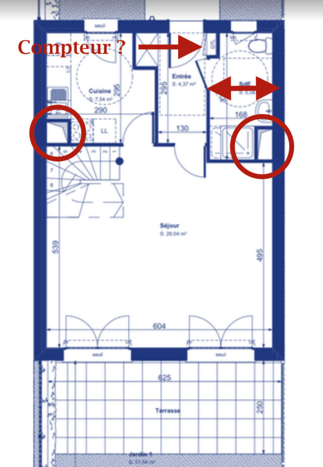

Finalement nous avons opté pour cette maison un peu plus grande et avec une vraie entrée
J'aurais besoin de vos conseils car je souhaite inverser au rez de chaussé la salle d'eau et la cuisine. En effet, je souhaiterais bénéficier de la lumière traversante et ouvrir la cuisine en mettant une verrière. Aujourd'hui ce n'est pas possible car elle donne sur l'escalier. La salle d'eau est plus petite donc pour avoir une taille de cuisine correcte je devrais empiéter sur l'entrée en sachant que la porte d'entrée ne peut pas être bougée. des idées pour décaler cette entrée et agrandir la future cuisine ?
des idées pour optimiser l'espace de l'étage ?Aménagement Maison VEFA - Cuisine vs. Salle d'eau Plan_m10
Merci d'avance pour votre aide
Assa

La configuration "technique" est vraiment un soucis ... tu as 2 gaines techniques et ça à mon avis ça doit rester What a Face elles sont bien alignées avec celles de l'étage... en général on peut supprimer les cloisons ou les déplacer (souvent facturé) ... les gaines techniques à voir mais uniquement si tu as le droit à une page blanche dedans comme avec un constructeur de maisons individuelles mais là je suppose que c'est un promoteur ?? dans ce cas les changements sont plus limités, vois déjà avec le promoteur les limites des changements possibles.
Tel quel c'est pas évident pour ta cuisine car la porte d'entrée n'est justement pas centrée (elle est décalée d'un côté) et si tu bascules la sde de l'autre côté la future cuisine a entre le mur de pignon et l'ouvrant de la porte que 1m68 de large et en plus je pense le compteur électrique ?
A vérifier tout cela avant de se creuser + la tête.

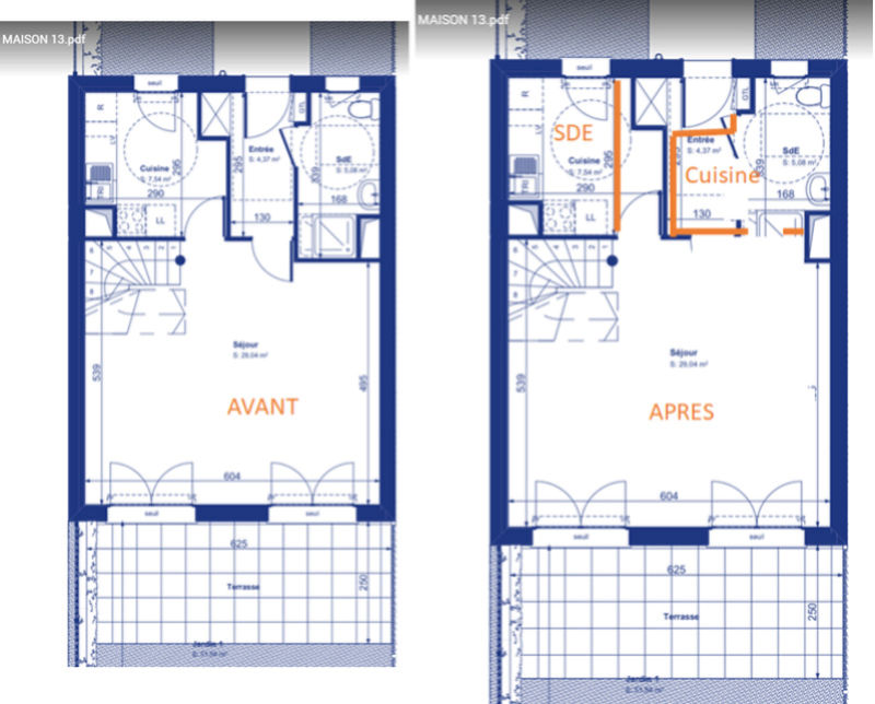

Peut être plus simplement peut être que cette sde peut devenir un WC avec coin buanderie comme suggéré par Lisie + vrais rangements , du coup :
* Le placard d'entrée saute et devient de la surface en plus dans ta cuisine
* Verrière en angle (avec soubassement plein) pour la cuisine avec porte d'accès coulissante dans la grande longueur ce qui permet d'équiper la cuisine en U ou on peut aussi envisager le retour de la verrière avec porte ...
* La sde initiale devient WC+Buanderie et rangement entrée.
=> le séjour récupère un peu de la surface initialement "sde" ... peu de surface récupérée mais pièce bien plus logeable: cloison initiale de la sde (coté séjour) fait un recoin peu exploitable et en plus porte entre entrée et séjour à faire sauter pour moi.
Aménagement Maison VEFA - Cuisine vs. Salle d'eau Captu243
Version à simples modifs de cloisons donc aisément réalisable ... pour un plus gros projet voir avec le promoteur les limites possibles.

10 000 mercis ! C'est top, c'est parfait !
Effectivement c'est avec un promoteur du coup la modif de cloisons est plutot simple ... je vais lui proposer en espérant qu'il ne me prendra pas trop cher.
Merci beaucoup ... ca fait des jours que je retourne les choses dans tous les sens ... c'est beaucoup plus clair pour moi.
Merci et bonne soirée

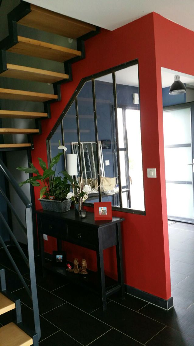

tu peux très bien continuer la verrière le long de l'escalier
