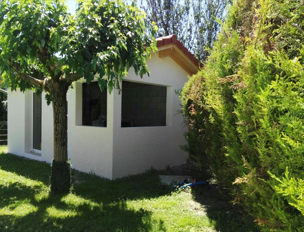

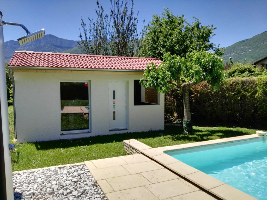

Nous venons de finir notre maison de jardin enfin presque reste les 2 fenêtres à poser.
Le problème c'est que nous souhaitons un type de fenêtre bien spécifique mais qu'aucun fabricant classique n'est en mesure de nous délivrer.
Voici notre maison de jardin :
FENETRE BAR EXTERIEUR - RECHERCHE FABRICANT... Img_2010
FENETRE BAR EXTERIEUR - RECHERCHE FABRICANT... Img_2011
Voici le style de fenêtre que nous recherchons :
FENETRE BAR EXTERIEUR - RECHERCHE FABRICANT... Fenetr10
N'hésitez pas si vous savez où nous pouvons aller pour trouver ce type de fenêtre. Nous vous remercions par avance.

En fait il te faudrait une fenêtre simple montée un quart de tour vers la droite ou la gauche avec les charnières en haut et la poignée en bas . Reste à fixer des vérins de chaques côtés pour l'ouvrir et la maintenir ouverte ! Un bon artisan de menuiseries alu devrait pouvoir te faire ça ! Ça restera du sur mesure !
