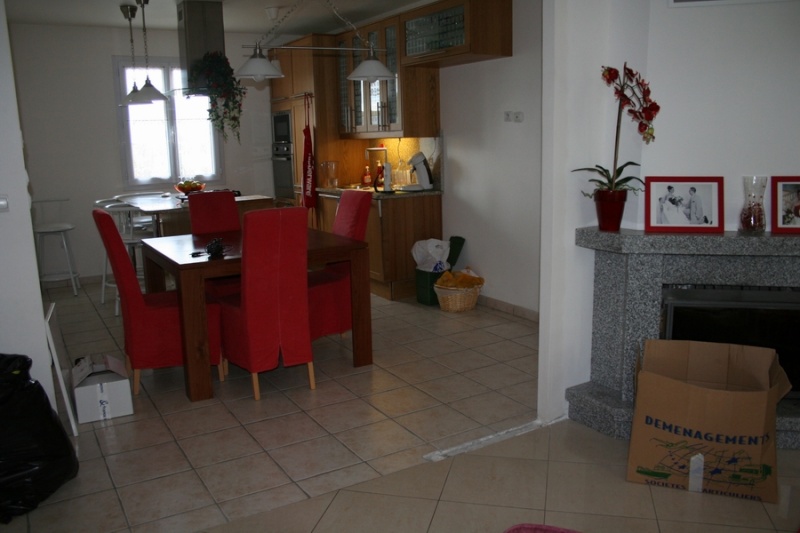

Message par lsdns Mer 28 Avr 2010 - 21:22
coucou !
la cuisine fait 16,22m2
le salon fait 18,69m2
voici quelques photos de la cuisine et du salon
une cuisine dans une autre pièce possible ? Flora149
une cuisine dans une autre pièce possible ? Flora150
une cuisine dans une autre pièce possible ? Flora151
une cuisine dans une autre pièce possible ? Flora152
une cuisine dans une autre pièce possible ? Flora153
une cuisine dans une autre pièce possible ? Flora154
une cuisine dans une autre pièce possible ? Flora155
une cuisine dans une autre pièce possible ? Flora156
une cuisine dans une autre pièce possible ? Flora157
est ce que cela vous va ?

Message par bubble93 Mer 28 Avr 2010 - 21:35
Tes meubles de cuisine sont sympas ! tu veux t'en défaire ou faire avec ?
Tes cloisons séjour sont déjà tombées alors !
une cuisine dans une autre pièce possible ? Empty Re: une cuisine dans une autre pièce possible ?
Message par lsdns Mer 28 Avr 2010 - 21:56
les meubles (ikea) restent on peut compléter d'ailleurs. hey c'est normal que tu aimes on à les mêmes une cuisine dans une autre pièce possible ? 88831
et oui on à enlevé la cloison salon cuisine dès qu'on est arrivés dans la maison.
