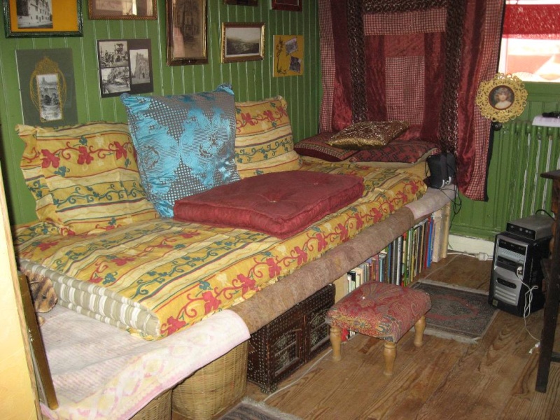

ci ça peut t'aider nous avions fait ça dans un bureau une grande planche qui tenait sur trois planches perpendiculaires mais qui aurait aussi pu tenir sur un tasseau tout le tour fixe au mur avec un matelas pose dessu ça faisait une sorte d'estrade avec un grand espace par en dessous
