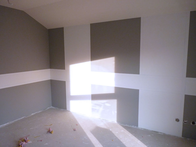

donc un bande blanche de papier a tapisser? mmm je suis moins chaud de coller qqch sur le mur...
Merci virgule
Merci virgule
Canard- Membre D'Ambre
Re: Bureau de la mort
Pour les lignes droites, tu peux très bien le faire au scotch, c'est pour les angles de tes "encadrements" que ça va être chaud... parce que là ton scotch doit être coupé lui même à angle droit et bien superposé à celui qui part à la perpendiculaire...
Après ça reste faisable mais il faudra être minutieux et vérifier tous tes angles de scotch pour qu'ils soient bien droits... si tu y vas au scotche je maintiens qu'il faut poser le blanc d'abord, là où tu sais qu'il y aura des bandes, puis le scotch qui va protéger le blanc et enfin les deux autres couleurs.

pour faire les angles c'est comme virguledeguillemet le dit mais c'est moins compliqué qu'il n'y parait, regarde la photo que je t'ai mis de mon couloir les angles sont bien faits
pour la solution a renarb, moi j'ai utilisé ce papier la: il est lisse
http://www.bricodepot.fr/maubeuge/node/473232

Merci Bernard... parfait en effet, mais mon copain est pas emballé de repasser par du collage.
Donc je vais essayer de lui en recauser.
Pour les angles... ben oui ou alors couteau de peintre.

OUi , tu lui en recauses mais à ce sujet une petite réflexion très terre à terre , pourquoi des professionnels qui savent poser des bandes caches à merveilles (un ouvrier peintre d'intérieur bouffe en moyenne 10 rouleaux de bandes caches par semaine) , qui rechampisent comme des dieux préférent ma méthode
ben si tu es leur patron et que tu les y contrains ^^ (humour)
Donc c non pour l histoire des bandes et pour moi aussi finalement car cela ferait une surimpression alors qu on s est casse la tete à faire disparaitre le plus possible les joints et tout autre aspérités ( on passe 8 à 10 jours par pièce plus ou moins)...
oui oui une bande collée ça se voit ^^ ou suis je trop perfectionniste.
PS: ne le prends pas mal Bernard ^^

ca a l'air super propre !
bravo
bravo
Cela a été dur et long ^^
Bravo à chéri qui est devenu virtuose de la bande cache ^^
Bravo a bibi devenu pas trop mauvais au couteau de peintre... c'est nickel les coins!
