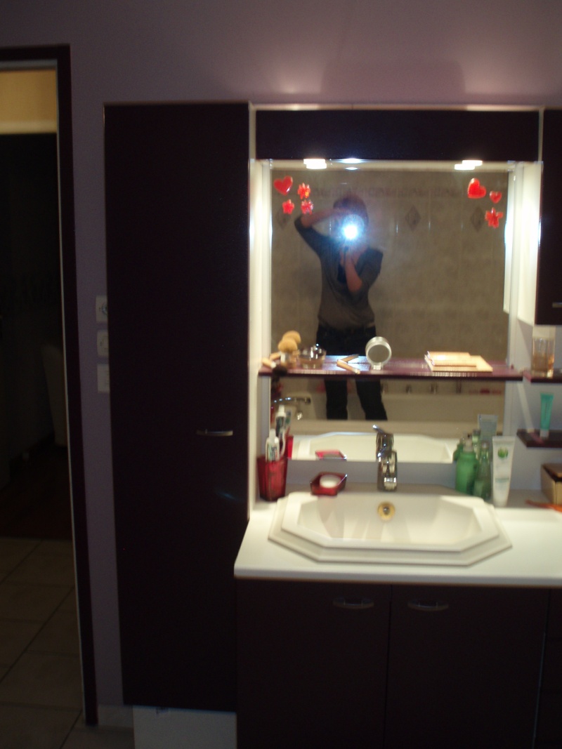

Re: Meuble laqué
Voila, meuble terminé (enfin!!!).
Maintenant, plus qu'à trouver de jolis accessoires couleur prune et ma salle de bain sera terminée!!

Re: Meuble laqué
Je vais essayer de prendre de nouvelles photos avec un autre appareil!
Mais alors, quelle galère pour trouver tout un ensemble d'accessoire prune ( je parle de porte savob, gobelets, etc..)!
