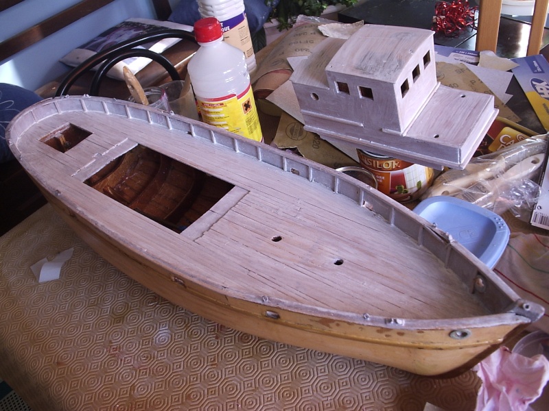

Ca n'a rien à voir, mais pour le vernis avant la peinture, on le fait en maquette navale navigant.
En fait, sur du bois brut, il fait office de boucheur de pore, au même titre que le G4.
On le passe à l'extérieur et l'intérieur. On passe une première couche diluée à 75 %, puis une deuxième à 50%, et une pure pour finir.
Le bois ainsi bloqué, on passe à la peinture proprement dit.
Ca fait plus de 30 ans que les anciens font comme ça alors vernis avant peinture je dis que ça bouge pas.
Un dernier truc, pas besoin de pâte à bois pour les trous : de la sciure mélangée à de la colle à bois font l'affaire....
Preuve par l'image :
Quel peinture choisir pour ma table basse? P1020210*
Le vernis
Quel peinture choisir pour ma table basse? P1030210
La sous-couche de blanc diluée
Quel peinture choisir pour ma table basse? P1210110
Voilà le résultat plus tard....
Donc normalement tu devrais pas avoir de soucis Quel peinture choisir pour ma table basse? 902312

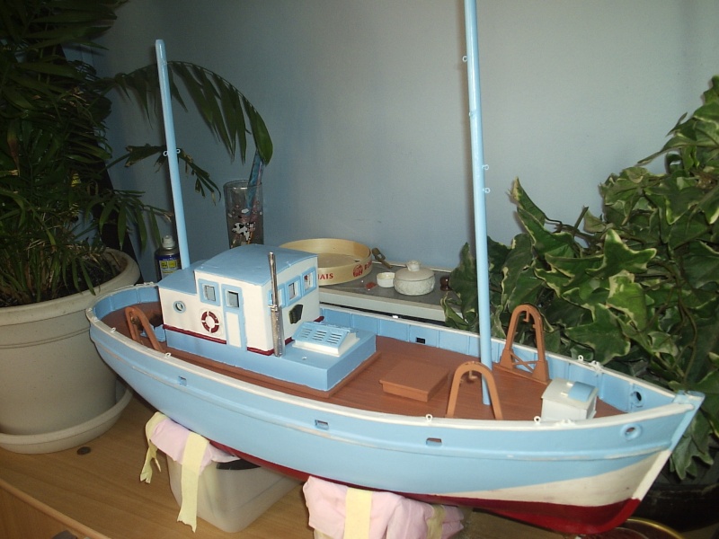

Heu oui, c'est un chalutier bois "navigant" (normalment lol! ).
Il été abandonné 15 ans dans une cave avant qu'on me le donne dans l'état "brut". J'ai du décollé tout l'accastillage restant et étanché la coque à l'intérieur avec de la résine. Puis étanché l'extérieur au vernis avant de peindre Rolling Eyes
Maintenant il me reste les finitions et l'éclairage à finir de cabler....
