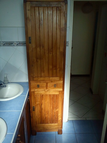

Hello
Alors voila on a ce meuble en teck pour notre salle de bains
Re-vernir un meuble déjà vernis ... mission abandonnée merci à tous. Mms_im12
Et comme il fait un peu just on cherche un autre meuble qui irait juste à coté de celui ci

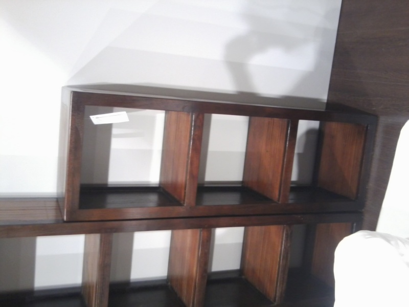

On en a trouvé un dans le tout nouveau magasin Maison du monde !! mais voilà meme s'il est en teck et bambou il a une teinte différente du 1er meuble .. donc comme j'aime bien ce qui fait accord et que cette différence me gène un peu (l'homme lui s'en fiche hihi) je me demandais s'il serait illusoire de croire que re-vernir ce meuble en un vernis de teinte plus clair serait possible ?
Celui qu'on veut acheter en teck et bambou

Sachant que le vernis que j'ai en teck clair st de luxens et fait expres pour les pièces humides .. photo cet aprem oups
Alors .. vos avis ????

meme si tu mets du vernis plus clair, ça restera foncé...et meme probablement encore plus foncé !
il faut retirer tout le vernis, avec un gel special pour le dissoudre, puis une fois que le bois est completement à nu, revernir en clair.... mais si l'essence de bois n'est pas la meme, ça ne fera pas la meme couleur, de toute façon.

Aie aie aie donc finalement beaucoup de boulot pour un résultat très aléatoire ..... oups oups oups je pense que je vais laisse tomber cette histoire ca rmoi manipuler les produits c pas mon truc et l'homme voudra pas faire .... impasse devant moi je crois....

c'est peu etre plus facile de fonçer celui que tu as deja?
