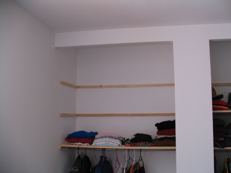

Je voudrais fermer un placard très large (2.70 m) avec un cable tringle, et 3 rideaux en coton, avec des oeillets.
Pensez-vous que ça va supporter le poids ???

Les câbles et leurs supports vont résister mais c'est leurs fixations au mur qui risquent problème .
Cela dépend donc surtout de la nature des murs sur lesquels seront les fixation :
- cloison plâtrière .
- placoplâtre .
- béton .............................
Sur une telle longueur le risque est aussi que le câble se détende un peu à la longue mais avec un poids de 2.5 kg çà reste très limité .

Oui, c'est à ce niveau que le bas blesse, je fais une photo dans la journée, c'est du placo.

Après réflexion, je me demande s'il ne serait pas plus esthétique de poser 2 tringles métalliques avec des embouts hyper discrets et mettre 2 rideaux tissus à oeillets ??
Plus de problème de poids et des chevilles "placo" classiques.
avis techniques et esthétiques bienvenus

Moi je mettrai des tringles quelconques ,que je planquerai en haut derrière le mur pour ne laisser voir que les fronces du tissus .
Et tu pourrais mettre 2x2pans ,pour plus accessibilité au dressing .

Moi j'aurai mis des barres métalliques de mur à mur .
Il y a plusieurs diamètres 12 mm , 20 mm , 28 mm possibles et tout un tas d'aspect aussi et on trouve les bâtons seuls sans les accessoires (embouts , supports ........) .
Cela te permet de garder en base l'idée des œillets et de choisir le diamètre de la barre en fonction du diamètre des œillets .
Il suffit de mettre des supports fermoirs fixés avec une cheville Molly . Un lien pour simplement le principe du support ceux-ci devant être assortis à la barre .
