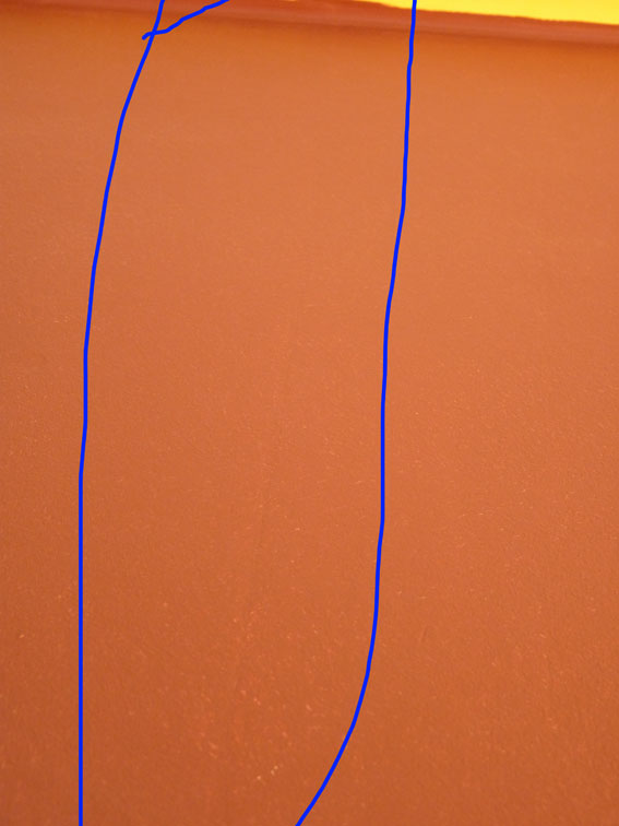

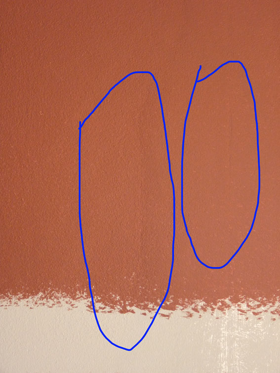

pour les bosses: elle font moins d'un demi millimètre mais sont visibles quoi

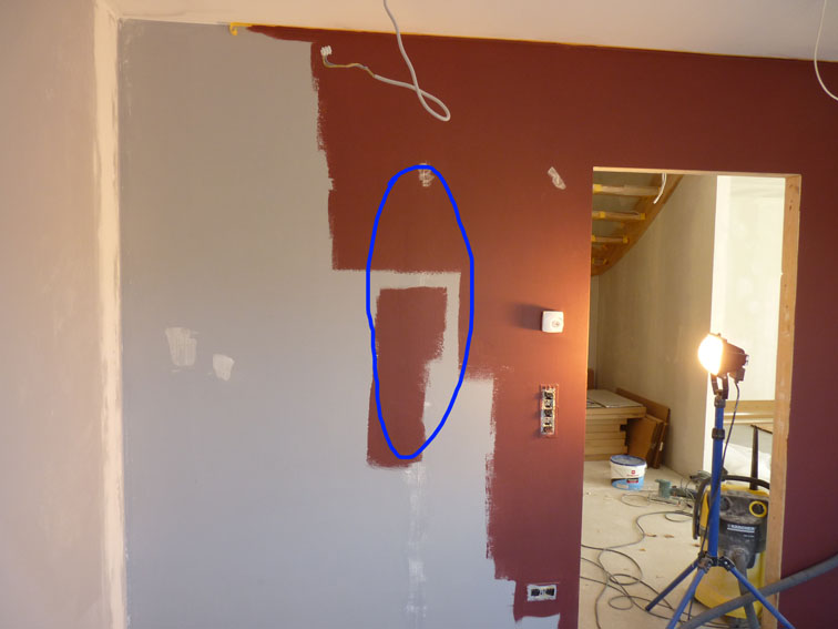

je montre quand même les dégats...

En résumé c'est à toi de faire les rattrapage nécessaire avant de peindre et comme tous les bricoleurs tu veux peindre trop tôt .
TANT QU'IL Y A DES DEFAUTS ON NE FAIT PAS LA 2EME COUCHE .
Sur le même défaut il n'est pas rare qu'un peintre le reprenne en 2 voir 3 opérations avant d'être satisfait et il a l'habitude de ce type de reprise , un bricoleur lui en 1 opération il espère avoir le même résultat à mon avis il est optimiste .
Quand un professionnel a rattraper un défaut avant de passer à la mise en peinture en plein panneau , il fait un raccord de peinture au rouleau pour recréer du "grain" sur l'enduit du rattrapage , en graissant normalement sur la partie lisse enduite et en estompant à sec en périphérie pour éviter les sur-épaisseurs .
Maintenant pour les autres pièces , tu auras l'expérience de celle-ci , tu sauras qu'il ne sert à rien d'accumuler les couches tant que l'état de préparation du support n'est pas satisfaisant .
Pour la longueur de poil de tes rouleaux sur les photos çà semble donner le "grain" ou pommelé adéquat .
Mes explications peuvent te sembler professorales et ne pas répondre à tes attentes immédiates mais je ne sais pas faire autrement j'ai toujours diriger mon personnel en m'assurant qu'il comprenait ce qu'il faisait avec un minima du pourquoi , je n'ai jamais admis que l'on puisse être un bête exécutant . (d'ailleurs ceux à qui ma méthode ne plaisait pas rester rarement longtemps dans l'entreprise , dans laquelle la moyenne d'ancienneté tournait au alentour de 10 ans).
Au fil de ma réponse j'ai réfléchi à comment tu pourrais faire pour reprendre les défauts que tu veux supprimer sans avoir à refaire 2 ou 3 couches .
Voilà la méthode que je te propose :
1) poncer manuellement l'ensemble des murs à repeindre => abrasif n° 150 .
2) reprendre au couteau de 18 ou de 22 en ratissages localisés les défauts mais au lieu de le faire avec de l'enduit Finish Knauff mais remplacer l'eau de préparation par de la peinture acrylique que tu es en train de mettre en 2couche .
3) une fois sec , poncer manuellement les zones de reprises .
4) recommencer une 2ème passe d'enduit Finish Knauff préparer avec de la peinture .
5) une fois sec , poncer manuellement les zones de reprises .
6) faire une couche de peinture sur les zone de reprise en débordant afin de retrouver une unité de "grain avec le reste du pan de mur (Quand un professionnel a rattraper un défaut avant de passer à la mise en peinture en plein panneau , il fait un raccord de peinture au rouleau pour recréer du "grain" sur l'enduit du rattrapage , en graissant normalement sur la partie lisse enduite et en estompant à sec en périphérie pour éviter les sur-épaisseurs) .
7) si l'état de surface parait être ce que tu attends en finition (sinon peaufiner encore la reprise des défauts) faire une couche générale de peinture de la couleur qui sera normalement la dernière .
