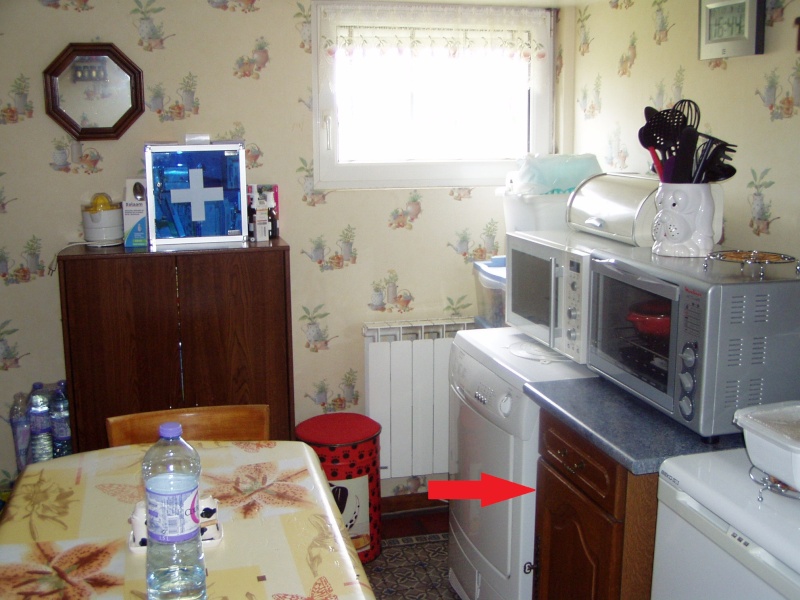

Hello,
Pour notre fermette , nous allons récupérer les meubles de cuisines de ce style :
Nous allons avoir gracieusement d'autres meubles du même style (chêne, couleur plus claire et porte différentes pour certains meubles)
Nous pourrions acheter une cuisine neuve mais l'idée est de créer une cuisine avec du cachet, ancienne avec des meubles qui auront certainement des formes différentes. nous chinnerons les meubles manquant.
Nous aimerions faire un effet comme les meubles ici, les poignées je pense seront changées :
http://deco.journaldesfemmes.com/interieur/maison-campagne-chic-et-domotique/cuisine-a-l-ancienne.shtml
Comment procéder ?
D'avance merci
Cordialement,

Tu peux faire un glacis à l'ancienne sur tes meubles : bon ponçage, lessivage à la st marc, et glaçis (1/3 peinture glycéro + 1/3 white spirit + 1/3 huile de lin). Et prévoir un LOOOOOOONG temps de séchage.
Et après vernis incolore par dessus.
(et ensuite tu dis merci à Renarb29 qui m'a filé la recette
ça donne par exemple à peu près ceci : http://www.benita-loca.com/p_meublemaud.html

Que tes meubles soit clairs ou foncés le résultat final dépendra plutôt du matériau de départ : massif ou plaqué et de la préparation que tu leur auras fait subir pour les harmoniser .
Lily est parti du massif pour avoir un effet cérusé .
Toi ce que tu donnes en référence photo c'est un effet peinture usée , en principe l'effet peinture usée est plus facile à obtenir que l'effet cérusé et peu être pratiquer sur des support plus hétéroclite et avoir un rendu final plus homogène mais il y a plus d'opérations .
