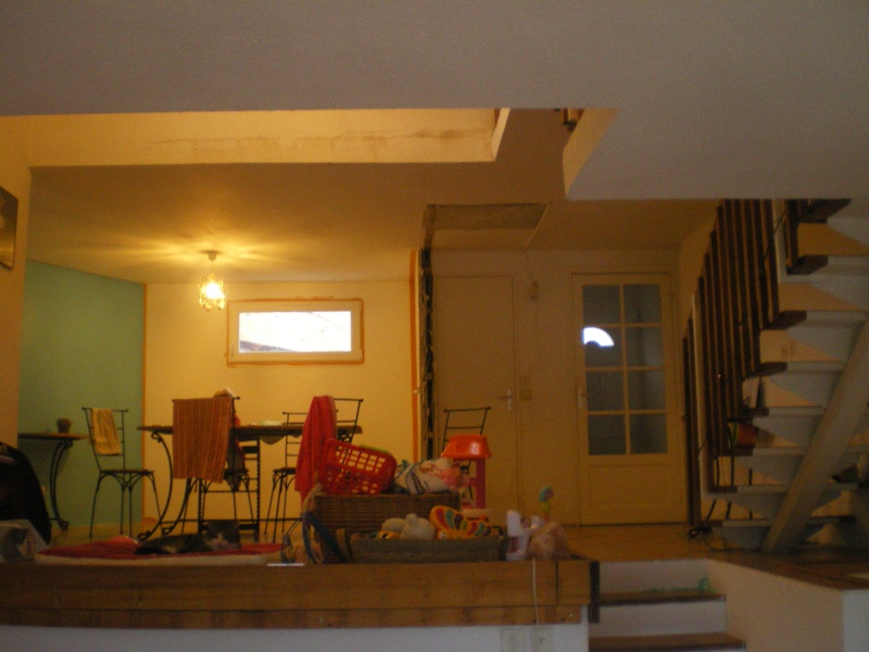

Non il ne s'agit pas d'une tâche d'humidité.C'est limite vert fluo..En fait c'est dans les escaliers donc je suppose qu'il y avait qql chose de coincé entre(voire dessous) la marche et le mur:pointe d'un feutre ou autre?d'ailleurs mon pinceau verdi à chaque fois que je le passe..
J'ai utilisé de la peinture acrylique mat.
Je n'ai pas mon apn,je met une photo ou l'on devine la tâche..j'en mettrai une autre ce soir.
MerciTâche sur mur qui ne part pas Imgp0324
Désolée on ne voit rien du tout là!!
