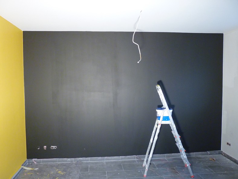

bien entendu, je n'ai pas eu de problème jusque là (et j'ai peint toute la maison... la peinture est de super qualité MAIS j'ai des traces:
olé problème traces de peintures Pronle10
que faire? Bernard peut etre une idée?
Je précise que mon chauffage est assez chaud? Un rapport?

anco avait eu le meme probleme dans sa chambre d'amis,je crois qu'il avait du faire une autre couche

Je sais pas si cest une bonne idee mais moi jaurai mis une autre couche de gauche a droite..

on a déjà fait dans les deux sens... moi je pense que c'ést un problème de chauffage!
il fait trop chaud dans la maison.

mon chéri a le même soucis chez lui et son radiateur ne chauffe pas fort.... problème de rouleau peut-être?

on a fait toute la maison avec cette marque de rouleau...

Tu as tiré de bas en haut ?
Tu "étales" de haut en bas sur un m2, puis tu croises à l'horizontale et tu finis à sec de haut en bas sans appuyer.
Et tu ne repasses jamais sur un coin commencé, même si il y a des défauts.
Tu commences en haut, par carré de 1m jusqu'au bout, puis tu descend et ainsi de suite jusque en bas

Certains type de colorant gris ont la réputation de "tirer" plus vite que les colorants de couleurs pures et que ceux à base de terres .
Si tu avais au dessus de 20° dans la pièce , les 2 effets s'additionnant la peinture à sécher/tirer trop vite et tu n'as pas pu aller assez vite pour éviter les reprises .
Le remède : donner une autre couche en rajoutant 5 % d'eau (10 % si la peinture est très épaisse) et travailler en dessous de 20° .

ok j'ai refais en dessous de 20 degré et pour le noir c bon mais le jaune a des traces de pigment verdatre : étant perfectionniste je le vois, donc encore une couche en mélangeant plus longtemps le pot.

Cà ne vient pas de là , çà vient du colorant jaune qui n'a pas assez d'opacité . (Malheureusement c'est une emmerde standard)
Ne fait rien pour l'instant met moi une photo du jaune vu de face .
Si j'ai raison les reflets verdâtres sont aux en droits des doublements de peinture .
S'il te reste assez de peinture je vais te proposer un essai que tu compareras au rendu de ton mur en espérant que le résultat de l'essai soit meilleur que ce que tu as obtenu et qui te chagrine .
Sur une chute de placo ou de contre-plaqué d'environ 1 M2 , tu la peins à 2 couches de blanc pur , et 1 seule couche de jaune .
Une fois sec tu compares .

aie trop tard mon copain fait une troisième couche de jaune ce soir... ... je vais voir ce que ça donne. sinon j'essayerai ton truc.
Sur les photos ça se voit vraiment pas...
Comment pourrait on faire alors dis moi?
Il faut mettre encore du blanc endessous? Car en fait, il y avait déjà deux sous couche blanche...

Je n'ai vraiment d'explications techniques , c'est plutôt une constatation de chantier .
Certaines peintures préparées avec certains colorants dans des nuances vives et pures (jaune , vert anis , fuchsia , framboise) ne couvrent pas en multi-couches (2 , 3 voir 4 couches successives) alors qu'elles couvrent en une couche sur un blanc opaque .
Les mystères de la peinture .
On se rend compte déjà dans le pot qu'elles n'ont pas d'opacité , mais pourquoi çà marche mieux à 1 couche sur du blanc ?????????????? surtout que parfois quand sur du blanc on met 2 couches on revient au même défaut que celui que tu as constaté .

bon apparemment avec une troisième couche il y a plus le problème, j'irai voir ce soir sur place

Je suis content pour vous , la 3 ème couche à rapporter ce qu'il manquait comme couvrant .
