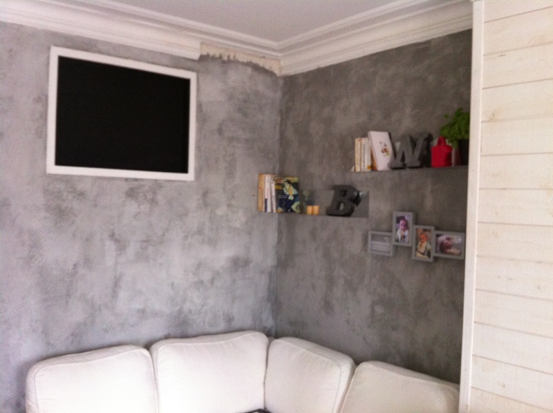

Je viens ici, car je cherche une solution pour réparer des moulures au plafond (cf photo).
Il y a aussi un autre endroit ou la moulure sectionnée est en l'angle
J'ai eu un contact d'un artisan, mais le budget est énorme
Auriez vous une solution pour faire cela soi meme?

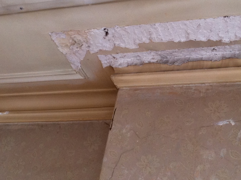

pour précision :
voila l'autre partie à refaire
sinon oui, j'ai fait tout les magasins de bricolage, mais évidement, je n'ai pas trouvé la moulure qui correspondait
j'ai bien l'impression que c'est mission impossible seule et les pros ne courrent pas les rues, j'ai un mal fou a en trouver
pour précision :

Les moulures sont en staff ? en polystyrène ? en polyuréthane ? en bois ?
Re: Restauration de moulure
bonjour
j'aurais dit plâtre tout simplement, ou staff
