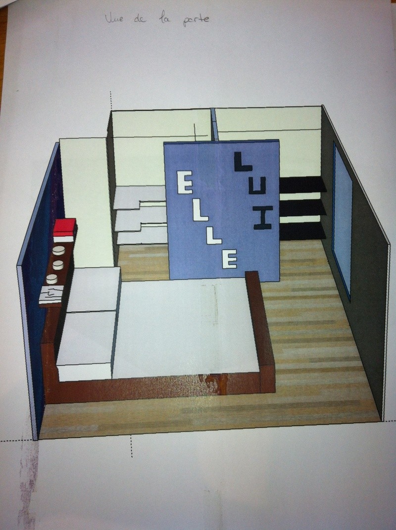

Je voudrais créer une sorte de petit dressing avec un coin Moniseur et un coin Madame.
Je vous joins une photo pour que vous compreniez mieux :
Voilà ce que ça donne vu du dessus
et de face:
Mon problème est le suivant...
Comment je créer les séparations???( Celle où il y'a écrit "elle et lui" ainsi que celle qui sépare l'espace elle et l'espace lui)
Sachant qu'il y auara des étagères accrochées dessus avec un poids de vêtements assez important je pense.
J'ai regardé un peu sur le net...Il faudrait pour celle qui fait office de séparation des deux espaces mettre des rails et des plaques de placo??? Mais je ne vois pas du tout comment faire celle où il y'a le texte...
Merci de votre aide...!!

Soit placo, soit structure bois ..
Les 2, de la même façon ...
(à retrouver, un post de Mouss qui à fait toutes ses étagère de salle de bain en placo ...)
Nombre de messages : 14871
Re: Cloison d'un dressing
en bois, je trouve ça plus solide pour y accrocher des étagères qui seront lourdes.
un gros tasseau au sol, le meme au plafond, sur lesquels on fixes des tasseaux identiques verticaux tous les 50 cm maxi.... ça fait l'ossature ! la cloison finale fera entre 5 et 7 cm d'épaisseur.
ensuite habillage avec du BA 13 ou des plaques OSB (en prenant soin de repérer avant l'emplacement des tasseaux verticaux, pour les fixations)
il est ensuite facile de fixer les étagères sur les tasseaux verticaux, pour + de solidité !
il y a aussi les carreaux de platre ou de siporex : facile à poser, facile à couper..... mais avec beaucoup de poussière lors des travaux et la manipulation de la colle qui est désagreable.
