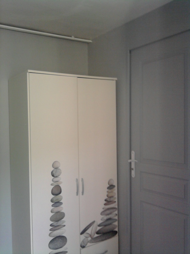

cette armoire était un peu plus foncée que la tienne, j'ai mis une sous couche de la marque julien qu'on trouve en magasin bricolage, et j'ai mais deux couches de blanc satiné et j'ai peint avec un rouleau laqueur

Puis je peindre ses meubles? Photo010

nath68 a écrit:cette armoire était un peu plus foncée que la tienne, j'ai mis une sous couche de la marque julien qu'on trouve en magasin bricolage, et j'ai mais deux couches de blanc satiné et j'ai peint avec un rouleau laqueur
Puis je peindre ses meubles? 808425 Puis je peindre ses meubles? 808425 Puis je peindre ses meubles? 808425
Super beau resultat :) Merçi pour la photo.
