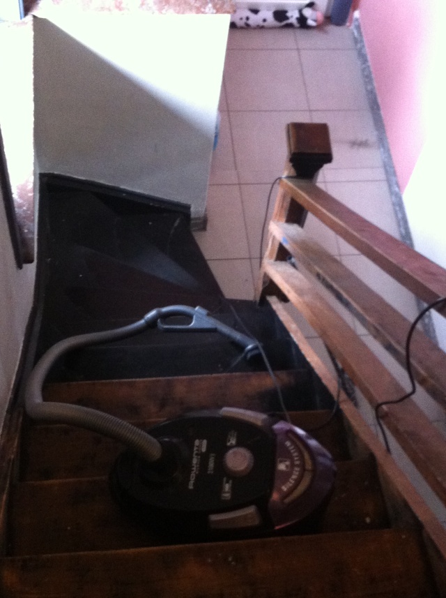

j'ai une petite photo pour vous, bien que ce soit laid lol!
( il reste quelques marches a faire. )
besoin d'idee couleur pour mon entree - Page 7 Img_5110
j'ai bien envie de "casser" ce petit muret ( qui est en bas des escalier) qui ne sert a rien besoin d'idee couleur pour mon entree - Page 7 642716
vous en dites quoi vous?

Je plussoie casse le.

Mais ... qu'y a-t 'il derrière ce muret besoin d'idee couleur pour mon entree - Page 7 83754

Attention aussi à la sécurité des enfants ...
mais sinon, sort la masse !!!

Message par Sabri Jeu 23 Mai 2013 - 13:48
( T'inquiete pas pour les enfants.. nous sommes prudents)
Ok on sort la masse..
Ya rien derriere le muret , ah si les chaussures de mon mari..
Je viens de penser a un truc... Imaginez que le mur lateral de la maison s'ecroule aussi.. affraid que le muret etait un "muret porteur"
