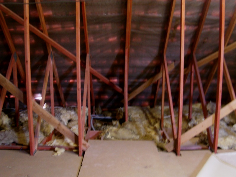

J'ai vu tes photos , tu as en place une charpente dite américaine ou type A ou type W . Le W est flagrant sur la partie au dessus du garage , mis elle a déjà été modifiée ou conçue à la construction pour faire un zone de grenier aménagé . Il faut compléter la modification des A sur les parties latérales pour vraiment trouver un complément de partie habitable .
J'ai cherché sur le net des explications plus parlantes , jettes un coup d'oeil sur ce site , çà donne une idée plus juste de la démarche .
http://www.amenagement-des-combles.com/Amenagement_de_combles_Phenix/Recuperez_70_pc_de_votre_comble.html
J'ai besoin de savoir la dimensions des pièces de bois composants les A ou W .
Mais surtout il faut que je sache les sections des solivettes/entraits qui sont les supports de ton plafond rez de chaussée et du plancher de l'étage sur lesquels vont venir se monter les cloisons . Vu le volume central semi-aménagé des combles au dessus de la partie habitation je peux supposer qu'elles ont déjà été renforcées mais , mais , mais ?
Je pense qu'entre les fermes tu as environ 60 cm (à confirmer)
Pour pouvoir percer des fenêtres dans le pignon côté voisin au dessus du toit de l’appentis , il faut que tu ai au moins 1.90 entre ce pignon et la limite mitoyenne de ton terrain .

si les fermes sont bien les poutres verticales au départ du plancher: 57cm!

Sinon,j'avais regardé ce que tu mets en lien mais je pense que la charpente n'a pas été modifiée depuis la construction, elle a été livrée comme ça, avec option comble aménageable si tu veux...

Donc j'ai des doutes sur la possibilité d'habitabilité de tes combles dans l'état , ceux-ci me sembles pas habitables mais simplement aménageables .
En gros tu peux en faire un grenier mais pas des chambres .
Tu as des fermes (une ferme est un ensemble composé de 2 arbalétriers , d'1 poinçon , de fiches et d'1 ou 2 entraits .
ttp://fr.wikipedia.org/wiki/Fichier:Voca%2Bcharpente.jpg
Chez toi l'entrait de chaque ferme à une portée entre murs de façade de 9.15 m , si ce n'est pas des entraits treillis et ancrés , spécial 2 appuis , pas de combles habitables sans renforcement de la charpente .

Bon alors le soucis c'est que je ne dispose pas d'assez de lumière pour photographier dans les coins... Le grand chantier! - Page 3 854219
Ce que je peux te dire c'est que chaque croisement de poutre est renforcé par des plaques de métal sur les 2 cotés. Les longues poutres horizontales qui vont d'une façade à l'autre ( entraits?) font 25 cm de haut sur 3 de large. Au milieu de la pièce ( axe est/ouest)3 d'entre elles sont doublées d'une seconde poutre de même dimension accolées par des plaques métalliques.
Est-ce que tu peux me préciser comment je peux vérifier exactement ce que tu supputes s'il te plaît?

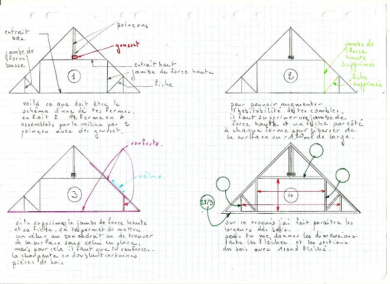

Si mon langage est trop technique , tu me dis , je te fais de croquis de ce que veux demain .

J'ai fait des croquis j'espère qu'ils seront explicatifs .
Je suppose qu'il y a une ferme collée au mur pignon côté gauche appentis , si on considère que c'est la n° 1 le vélux se trouve entre la 5 ème et la 6 ème ferme .
Je voudrais savoir :
- combien il y a de ferme en A et que dont la 1 ère ferme en W au dessus du garage est la n° combien ?
- les fermes dont les entraits bas ont été renforcés sont les n° combien ?
- l'escalier sera entre les fermes n° combien et combien ?
As tu prévu un budget pour renforcer la charpente et donc agrandir latéralement les surfaces au sol , ces surfaces pouvant être éclairer par de nouveau vélux ?
Parmi les entreprises que tu as contactées , y as-t-il des spécialistes en aménagement de combles ?

Message par renarb 29 Jeu 27 Oct 2011 - 16:56
Si celui qui vient vous faire un devis pour les vélux est pointu en aménagement de combles , il devrait vous donnez des explications vont venir compléter les miennes ou les expliciter .
Tu as vu que tu de type de charpente sur ta maison :
- au dessus de l'habitation des fermes en A ou plutôt je pense des 1/2 fermes en A assemblées sur place en les liaisonnant entre elles dans leur parties hautes (c'est là que j'ai un doute car on ne voit pas les hauts sur les photos) et par les entraits bas avec des gousset les assemblant par leurs milieux . Le procédé est courant , c'est une bonne technique , qui permet de transporter par camions des charpentes moins encombrantes et éliminer les risques de déformation .
- au dessus du garage les fermes sont en W avec l'inconvénient de ne pas libérer l'espace central .
Le gros avantage des fermes en A est de libéré un espace conséquent en partie centrale mais avec un inconvénient , cet espace central est un équilibre entre des reports de force entre l'entrait bas et les arbalétriers .
C'est à dire que les jambes de forces hautes et les fiches reprennent une parties du poids supportées par l'entrait bas .
On peut dire donc qu'une partie du poids mis sur le plancher est suspendu aux arbalétriers par l'intermédiaire des jambes de force et des fiches .
Quand pour gagner de la surface habitable latéralement , avec l'avantage que ces surfaces gagnées puissent être éclairées par des vélux , on supprime des jambes de force et des fiches , l'entrait bas n'est plus assez costaud . Un 25/3 sans renfort va fléchir d'où mon croquis expliquant comment le renforcer .

Que tu choisisses l'option lucarne ou vélux le renforcement de la charpente pour gagner de l'espace latéral est le même .

Mais le renforcement de la charpente est à la portée d'un bricoleur bien conseillé ayant une bonne perceuse et une bonne visseuse .
Le grand chantier! - Page 3 Empty Re: Le grand chantier!
Message par virguledeguillemet Jeu 27 Oct 2011 - 19:16
Tu sais que 7 minutes sans respirer... c'est très long! affraid
là ... Embarassed j'ai une super perçeuse! et une très bonne visseuse.... et un excellent maître d'apprentissage Le grand chantier! - Page 3 6051 ...ça devrait le faire.
Heuu...si on se loupe...on prends le toit sur la tête?
ps: pas oublié les côtes j'attends que les petits soient soient couchés pour monter... Le grand chantier! - Page 3 642716
