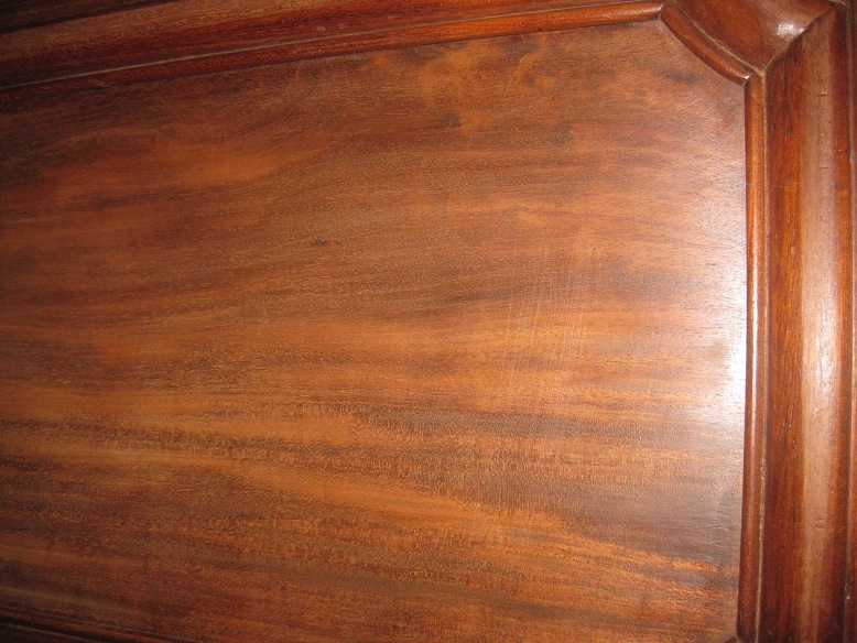

Voici les portes de mon meuble en acajou, dont l'une est tâchée de noir, et je n'ai aucune idée de la nature de la tâche. Je me demande si ça ne serait pas des coulures d'eau terreuse (il y a une plante de ce côté du meuble).
Porte atteinte:
L'autre porte n'a rien:
J'ai voulu poncer avec un papier de verre à grain fin, mais les tâches sont toujours là. Un peu estompées sans plus.
Dois-je poncer encore et encore? Est-ce de la moisissure?

J'ai peur d'abîmer le bois, je ne sais pas si c'est un placarge ou non (l'intérieur de la porte est différent mais le tout semble épais, donc placage sur bois peu cher ou deux planches d'acajou assemblée?). Les portes sont plus anciennes que le reste du meuble.
Le meuble est ciré.

tu as déjà pas mal enlevé les tache je trouve, par contre fait attention ont aperçois de légère rayures sur la photo n°2
j'ai déjà tenté d'oté des taches sur le bois comme celui la, mais je n'est réussi qu'a estompé pas enlevé complétement
j'ai essayé les produit anti taches et tout un tas de truc j'ai abandonné. par contre pour ma table basse en chêne j'ai carrément mis du décapant sur le plateau avant de re donner de la teinte

La photo n°2 c la porte qui n'a rien et c'était pour montrer la nature du bois un peu "marbré".
Oui il y a eu une griffure sur la porte n°2 - voilà ce que c'est que travailler avec sa choupette qui joue à côté.
Mais le décapant c'est pour la peinture ou le vernis non?
Le meuble est ciré là, peut-etre n'ai-je pas encore enlevé toute la cire? mais le papier ponçage est moins "gras" maintenant.
Ce qui a été estompé sont plus les trainés sombre qu'on apprecoit mais les tâches en point ne sont pas partie du tout.
snif

peut être trop anciennes les taches il y a plus pro que moi sur le forum
canard m'avait donné de bon conseil mais c'était pour mon parquet

j'ai enlevé en grande partie des taches sombres (style dessous de verres baveurs ) en frottant énergiquement avec ......un bouchon de liège ! ne me demandez pas pourquoi ça marche ......mais le fait est que ça a fonctionné sur une table en bois exotique cirée . Huile de coude indispensable car ça ne part pas en 2mn quand même !
Re: SOS taches sombres sur bois - buffet acajou - peinture plateau
Qui ne tente rien.. je vais essayer de trouver un bouchon, mais j'suis une fille sage qui ne boit pas de vin.

Ostrya a écrit:Merci

Avec un bouchon de liège çà marche sur du vernis parce que c'est un abrasif doux et qu'en frottant énergiquement il chauffe la partie superficiellement et que la tâche migre vers la chaleur mais pourquoi çà marche comme Coco je ne sais non plus .
Pour Ostrya si ton meuble est ciré arrête de poncer avec un papier de verre et procure toi de la laine d'acier 000 . Regarde si en mouillant la tache , elle disparait , sa couleur venant s'assortir à celle du meuble .
Dans ce cas il faut simplement recirer , la cire se met avec la laine d'acier 000 en massant la tache , en 2 ou 3 couches avec un brossage énergique à la brosse à chien dent , ou avec une brosse à laver nylon entre chaque couche après séchage de celle-ci (24 à 48 h)

Merci Renarb je crois que j'en ai de la laine d'acier 000 je vais regarder demain.
Mais je n'ai pas compris une chose: je mets la cire en l'étalant avec la laine d'acier? et après seulement je brosse avec la brosse à chien dent? (je n'en ai pas)
Comme les tâches sont réparties sur toute la partie "encadrée" de la porte j'ai poncé partout déjà (aïe). Il faut donc je ne cire partout. Dois-je traiter l'autre porte de la même façon pour obtenir une teinte homogène?
Et la grande question: j'ai une cire liquide "ABEILLE" en bidon assez ancienne je peux l'utiliser?

Pour la cire c'est parfait .
Pour la mettre on se sert bien de la laine d'acier 000 comme chiffon .
Avant de cirer , tu pourras aussi te servir de la laine d'acier à sec pour enlever les rayures du papier de verre .
Si tu n'as de brosse à chien dent , le tout est de brosser avec une brosse à poil dur , çà peut être une brosse à chaussure , mais à défaut une brosse à ongle fera l'affaire .

Merci pour cette précision.
Je prendrais ma brosse à ongle alors, lol.
J'ai retrouvé un peu de laine d'acier à la maison, mais il n'y a plus l'étiquette alors je ne sais pas si c'est de la 000. Donc j'irais en magasin en chercher, je ne veux pas faire plus de catastrophe.
Je prendrais aussi la brosse à chien dent, elle est à 3.20 chez Casto.
En mouillant les tâches avec un chiffon humide, elles disparaissent pour réapparaitre de plus belles une fois sèches!

Ouf les tâches commencent à partir (il y a quelques "points" de récalcitrants). Je pense qu'au début je ne ponçais que la cire c'est possible? Car les tâches ne diminuaient pas du tout.
J'arrive aussi à enlever les vilaines rayures que j'avais faite avec le papier de verre.
A l'avenir il ne faut poncer qu'avec la laine de verre 000 pour ce type de travaux?
Dois-je poncer pareillement la seconde porte afin de la cirer de la même façon? J'ai peur d'une différence de couleur au final (car il n'y avait qu'une porte de tâchée)
Merci!!

Au départ ton ponçage ne servait qu'à déciré . Une fois arrivé au bois tu poncer la tache .
Pour décirer plus vite tu prends de laine d'acier n° 1 ou n° 0 et du white spirit . Tu mets 1/2 litre de white dans un récipient , tu trempes la laine d'acier n° 1 et tu ponces avec le tampon imbibé de white , et tu le rinces au fur et à mesure du décirage , tu finis avec un tampon de laine n° 000 .
En rénovation de meuble pour le ponçage on n'utilise de l'abrasif en papier qu'en dégrossissage sur les parties plates autrement pour tous les travaux on trouve de la laine d'acier d'une grosseur adaptée à la force du ponçage désiré

Merci Renarb
J'achèterais de la laine d'acier plus grosse.
Mais si je peux éviter le white spirit, ça me rend malade.
Tu ne me dis pas si je dois décirer la 2eme porte pour re-cirer les deux en meme temps et de la meme façon?

Si la 2éme porte n'a pas de traces noires mais que tu l'a poncée , il te suffit de la recirer à 2 couches avec la laine d'acier 000

Voici la porte cirée:
OUF les tâches sont parties. Merci!

J'ai commencé à poncer le plateau (probablement du pin car très clair?)
En ponçant, la peinture forme une couche grasse (peinture à l'huile?). Autant dire que le ponçage va être long, ça encrasse le papier.
La sous-couche JULIEN glycéro conviendrait quand même ou mieux vaut poncer au moins le décor? (car en dessous y'a une couche blanche avant le bois).

Gratte un peu du plateau à plat avec une lame de cutter , le résidu que tu obtiens tu en fais une boulette si tu peux, tu la sens , pour savoir si c'est de la cire .
Nombre de messages : 531
Localisation : finistère/sud
Ca ne forme pas de boulette, c vraiment de la poussière, pas d'odeur de cire.
Donc ponçage complet - au moins de la couche "décor"?
Ou sous-couche directe?

Ponçage de la couche de décor , car faite à base de plusieurs couches de peinture à l'huile de lin , quand tu vas la peindre elle va craquelée .
Les portes de ton meuble sont en merisier et sont empire .
Les ferrures , poignées et trous de clés sont en bronze et empire aussi .

Les souvenirs de famille s'estompent... les portes seraient d'amoires à pharmacie, récupérées sur une des expo universelles parisiennes (1937?).
Les portes sont en merisier? Le reste en acajou??
Ferrures en bronze? Je pensais laiton. En tout cas, peu à mon goût.
Ce meuble est un patchwork... ou comment se meubler pas cher lorsqu'on est un modeste menuisier. Mais je suis fascinée par le veinage des portes.

Oui le restant c'est de l'acajou .
http://www.authentic-antiques.com/bois.html
