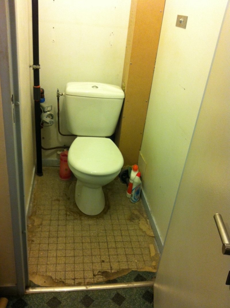

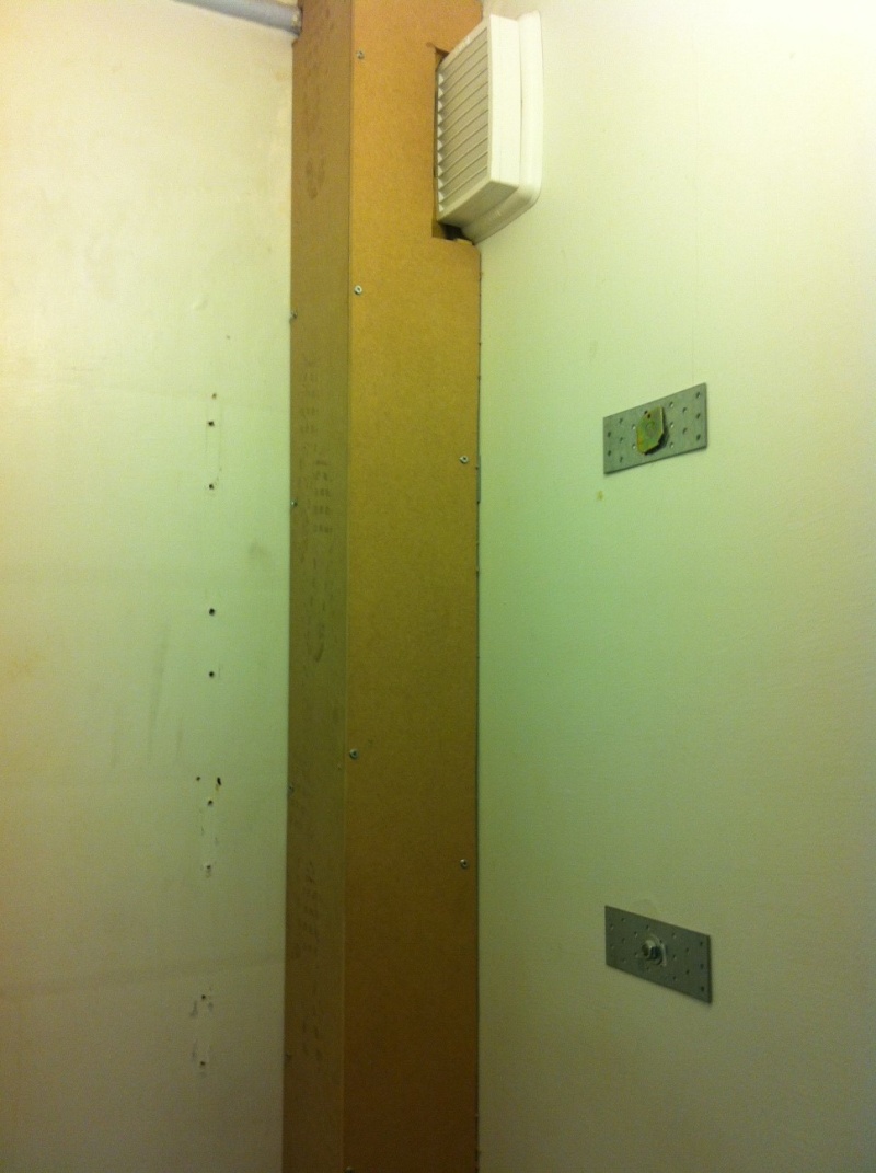

Je souhaite refaire mes WC cependant j'ai besoin d'aide quant au masquage de certains éléments de tuyauterie.
Je laisse les photos mieux vous présenter mon problème =)
Masquer un tuyau et un coffrage WC Photo_13
Masquer un tuyau et un coffrage WC Photo_14
Masquer un tuyau et un coffrage WC Photo_12
J'aimerai donc savoir si vous aviez des astuces pour camoufler le tuyau noir de gauche ainsi que le coffrage de droite.
Merci d'avance pour vos idées !

Message par animo Mar 17 Déc 2013 - 13:01
idealement, il faudrait avancer le WC et doubler ton mur (du sol au plafond) en t'alignant sur le coffrage de droite. En prenant soin de faire l'avant du coffrage amovible, pour continuer d'avoir accès à la grosse vanne (ou le truc gris!!! hehehe) ou au moins, une trappe pour y accéder.
et encore plus idealement, ça serait de changer le WC actuel par un WC suspendu, te permettant ainsi de fixer ton coffrage sur le bâti du WC suspendu.

Message par 1vlo Mar 17 Déc 2013 - 17:54
Bonjour Animo,
J'ai pensé à faire cela mais les toilettes étant déjà très petites, j'ai peur que cela rende la pièce beaucoup trop étroite..
N'empêche que l'idée du WC suspendu me plaît bien =)
Merci pour ta réponse en tout cas !

Message par animo Mar 17 Déc 2013 - 19:56
ce n'est que les WC, ça n'a pas besoin d'être immense. Je ne crois pas que cela mangera trop l'espace.
peux-tu faire une photo avec + de recul (où on voit la porte) ? comme ça on se rendra mieux compte.

Message par 1vlo Mer 18 Déc 2013 - 15:22
Voici deux photos avec un peu plus de recul.
Attention, c'est pas beau à voir =p

Message par animo Mer 18 Déc 2013 - 19:24
tu as raison, tu ne peux pas te permettre d'avancer les WC de 20 cm.... il n'y aura plus assez de place entre les genoux et la porte, une fois assis sur le trône ! A peine 30 cm ! c'est vraiment trop peu.
au final, il ne te reste plus qu'à faire le meme coffrage que celui de droite, puis tu mets des étagères entre les 2 coffrages, pour poser les réserves de papier toilette et les produits de nettoyage, par exemple.

Message par 1vlo Mer 18 Déc 2013 - 23:32
Haha ouais c'est un peu confiné =p
J'vais opter pour cette option là, coffrer le tuyau à gauche et mettre des étagères entre deux.
Des recommandations pour la peinture que je vais appliquer sur les coffrages ? Est-ce qu'il faudra appliquer un produit au préalable par exemple ? Sachant que c'est de l'aggloméré ?

Message par animo Jeu 19 Déc 2013 - 14:06
une sous couche, sinon tu vas consommer des litres de peinture plus cher. l'agglo boit, donc il faut le fermer avec une sous couche.
après une peinture acrylique ira très bien
