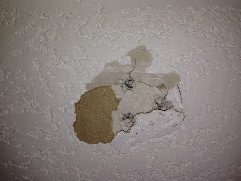

Il y a quelques mois, mon beau frère a arraché une tringle à rideau en ouvrant un peu trop violemment la porte fenêtre... Je n'ai jamais pris le temps de réparer, mais j'ai envoyé le préavis de mon appartement il y a quelques jours, je souhaite donc corriger tout ça.
Tout d'abord voilà une photo des dégâts (le trou fait moins de 10cm) :
Et une photo du mur comme il est normalement :
Après un petit tour dans un magasin de bricolage, j'ai acheté un enduit en pâte, deux petits couteaux à enduit, de la peinture blanche et du papier abrasif.
Avant d'entreprendre quoique ce soit, j'aimerais avoir quelques conseils : comment procéder ? Ai-je les bons outils ? Comment réussir à refaire la même peinture ?
Merci d'avance et bon dimanche à tous. :)

déjà pour savoir si le blanc aura la même teinte, tu peux mettre de l'enduit sur un carton, puis le peindre quand il sera sec et vérifier si le blanc est le même.
pour les motifs, tu vas devoir faire appel à tes talents artistiques pour essayer de les reproduire, en creusant dans la masse d'enduit.
passe déjà une couche correspondant à l'épaisseur du fond, laisses secher, puis fais le relief.
mais il existe des rouleaux à empreinte pour faire les motifs, essaies de trouver celui qui correspond, ça coutera quand meme moins cher qu'une partie de ta caution.
