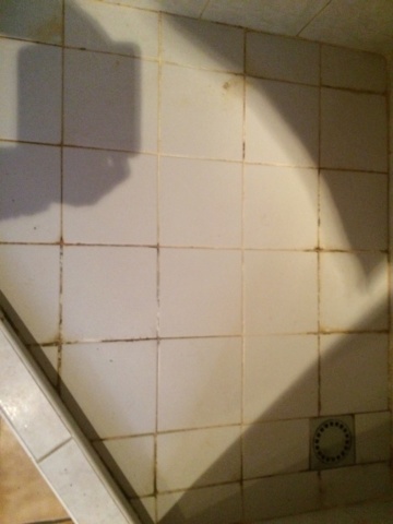

Mdame Lili a écrit:En 1993 lors de la construction de la douche, superbe travail réalisé par mon époux.
5 petites inclinaisons afin de faciliter l'évacuation de l'eau.
2015, soit 22 ans plus tard le résultat est devenu lamentable !
Marre, marre de frotter, de récurer, d'utiliser la brosse à dent, aucun traitement ne réponds à ce que j'attends.
70 ans pour mon époux, la souplesse n'est plus très présente (c'est l'âge Lol).
Je recherche donc une solution -époux prêt à faire un effort- pour recouvrir ce qui existe.
J'ai pensé à la pose d'un nouveau carrelage antidérapant mais la surépaisseur poserait un soucis par rapport au sterfput.
Quelles solutions me proposez-vous ?

Voici l'état du bas avant
ensuite les différents stades
Plus de 3 ans se sont écoulés et tout est encore impeccable.

4 ans plus tard, mieux vaut tard que jamais, c'est fait
Afin de parvenir à obtenir ce que je voulais j'ai cessé de nettoyer le sol de la douche !
Nous avons décidé de coller avec du Soudal Cristal qui est super résistant à l'humidité (un pot décoratif placé à l'extérieur depuis 8 ans) un revêtement en vinyle
Tous les bords extérieurs ainsi que le pourtour de l'évacuation des eaux ont été traités, il faut ensuite 24 heures pour que la colle soit complètement apte pour remplir son rôle;
ne sachant pas si le vinyle sera glissant un tapis amovible a été posé.

Le revêtement vinyle est donc posé depuis 2019, que dire génial tout simplement.
L'évacuation de l'eau et l'entretien sont un vrai plaisir.

C'est en effet une autre solution, mais qui n'aurait très certainement pas convenu pour dissimuler complètement les joints sautés. De plus à 73 ans la souplesse n'est plus très présente et comme nous avions gardé le plan pour la réalisation du carrelage de la douche en 1993, il a suffi de découper dans le vinyle.
