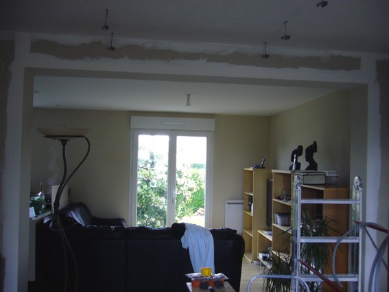

Juste pour vous tenir informé : le mur porteur est désormais cvomplètement ouvert.
Un IPN a du être rajouté, la poutre de soutien présentant une fissure qui a inquiété les maçons.
Et un poteau, comme initialement prévu, est mis en place.
Reste l'habillage de celui-ci, qui sera réalisé la semaine qui vient.
Photos :
* vue côté salon, sur la cuisine et la partie salle à manger
* vue sur la future cuisine

Le poteau au milieu est toujours présent mais plaqué.
L'ouverture du mur était trop grande, et la dalle se serait affaissée sans ce poteau (souci que nous avons eu d'ailleurs, lorsque le maçon a ouvert le mur côté salle à manger)
Notre intérieur est en travaux, les photos sont donc... moches
Vue sur les 2 ouvertures réalisées :
Vue ouverture côté cuisine :
Vue ouverture côté future salle à manger
