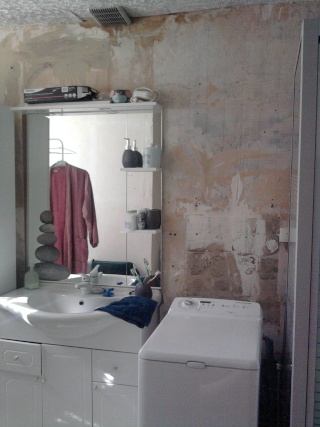

bonjour, voilà une petite question, est ce que je peux ré-enduire sur un vieux papier peint?
voilà je vais refaire ma salle de bain donc j'ai commencer a détapisser, mais le hic c'est qu'il y a 2 couches de papier peint sur du plaquot qui n'est pas hydrofuge et pas peint avant (anciens proprio, ce qui ne m'étonne pas de leur part vu ce que j'ai déjà trouvé dans les autres pièces). mais j'abîme tout le plaquot à insister pour enlever le papier donc voilà pourquoi ma question.
je vous remercie d'avance pour vos réponses.
je vous mets quelques photos:

c 'est le cas classique où l'on fait plus de dégâts en enlevant le papier qu'en le gardant .
Mais pour le garder il faut retrouver des supports pouvant supporter les travaux suivants sans risques de décollement .
La seule solution est de fixer (de fixateur) les vieux papiers pour pouvoir enduire par dessus .
La meilleur solution serait de mettre une impression fixante sur toute la surface avec un produit du genre ONIPRIM dilué à 10 % de white .
http://www.onip.com/preparation-des-supports/fixateurs-impressions/phase-solvant/oniprim.html
http://maps.google.fr/maps/place?hl=&rlz=1B3GGLL_frFR358FR358&um=1&ie=UTF-8&q=onip+roubaix&fb=1&gl=fr&hq=onip&hnear=Roubaix&cid=5505432719108682654
Attendre le lendemain que cela soit bien sec , virer toutes les parties cloquées restantes ; retoucher ces endroits avec la même peinture . Et là on à reconstituer un fond sain pouvant être enduit .
Les reprises d'enduit faite il conseillait de redonner 1 couche d'ONIPRIM dilué sur toute la surface . Une fois cette nouvelle impression sèche elle peut être recouverte par n'importe quel type de peinture du mat au brillant aussi bien en phase aqueuse que solvantée .

merci pour votre réponse, en fait, tout le bas sera carreler, les parties hautes que je vous ai fait voir
sont des parties ou je vais peindre ou mettre du papier a rénover
(renovlisse), mais sur ces murs j'ai aussi des endroits ou il y avait du
carrelage (qu'on a enlever photo 1 ci-dessous).
est ce que je peut ré-enduire puis mettre de l'oniprim?
sur le mur de la 1ere photo de mon premier poste il y aura du carrelage jusqu'à mi hauteur, est ce que je peux carreler après avoir mis l'oniprim ou je dois ré-enduire avant de carreler?

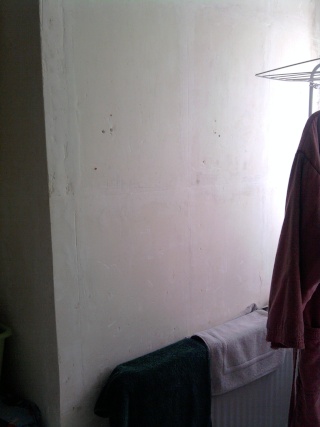

je remets des photos:
sur les 3 dernière photos le mur est en plaque de plâtre ( les anciens proprio avait mal enduit ces murs ):
est ce que je dois aussi mettre de l'oniprim avant de ré-enduire ou après ou je peux seulement les ré-enduire?
avez vous une idée du prix de l'oniprim?

Je vais scinder ma réponse en 2 parties => 1) les murs qui recevront de la faïence , 2) les murs à peindre ou destiner à recevoir du "Renovlisse"
1) les murs recevant la faïence de devront plus avoir de papier peint du tout , et avant de poser la faïence il faut faire un SPEC (Système de Protection à l’Eau sous Carrelage) avec :
a) 1 primaire régulateur de fond type EMULCIM de Cégécol
http://www.cegecol.com/produits.php?ProduitID=14
b) 2 couches d'étanchéité sous carrelage type CARROSEC 2 toujours de Cégécol , il y a les équivalents chez SIKKA ,chez WEBER et BROUTIN , chez MAPEI .................
2) les murs à peindre ou à revêtir ("Renovlisse") peuvent encore comporter des résidus même importants de vieux papiers . Mais qu'il soient nus ou avec papier, il faut leur donner 1 couche d'ONIPRIM avant de les enduire . Bien vérifier que sur les supports avec papier après cette couche d'ONIPRIM , il n'y ai pas de cloquages pontuels , ceci devront être découper et retoucher à l'ONIPRIM avant d'enduire . Une fois les enduits faits 2 cas :
a) les murs sont destinés à être directement peints , il faut leur redonner 1 couche d'ONIPRIM soit en plein , soit à minima sur les parties enduites .
b) les murs sont destinés à être recouvert par du "Renovlisse" => 2 cas :
- si le "Renovlissse" est collé à la colle blanche , on peut coller directement .
- si le "Renovlissse" est collé avec une colle en poudre diluée dans de l'eau (type colle à papier peint mais renforcée ), on ne peut pas coller directement , il faut leur redonner 1 couche d'ONIPRIM soit en plein , soit au minimum sur les parties enduites .
