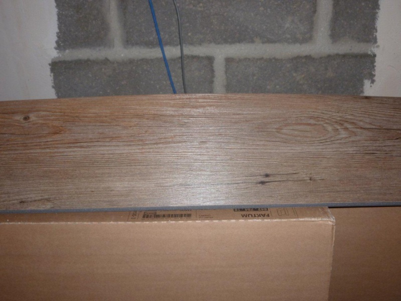

Message par virguledeguillemet Ven 5 Aoû 2011 - 16:56
Bon, le Gerflor clic system est livré, premières photos Qui connait Senso Clic de Gerflor? - Page 2 6051 :
Qui connait Senso Clic de Gerflor? - Page 2 Gerflo10
La teinte est Wild Oak ( si ça peut vous permettre de comparer avec le site)
Qui connait Senso Clic de Gerflor? - Page 2 Gerflo11
Qui connait Senso Clic de Gerflor? - Page 2 Gerflo12
La semaine prochaine, photos du produit posé!
bisous de Virgule
