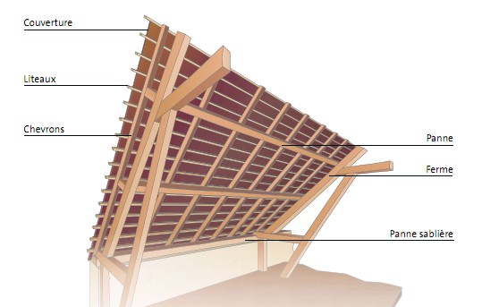

La charpente se présente ainsi et n'est pas isolée à ce jour :

Combien de ferme as-tu ?
Dans quel état sont-elles ? peut-on les lasser apparentes ? çà serait la solution optimale !

A partir des plans que tu as mis , je me suis refait des plans à l'échelle 1/50 et avec des dimensions qui doivent être très proches de la réalité .
Je pense qu'il y a assez d'espace pour réaliser une isolation avec un R de 6 en sous toiture en laissant environ 20 cm des bois des fermes apparents .
Oublies les placards sous rampants dans un 1er temps c'est pas la meilleure solution pour optimiser la surface mansardée .
Je pense que la meilleure solution serait de partir avec un mur droit 0.50 à 0.70 m du côté des façades et faire aller les rampants de chaque côté jusque tout en haut . Au milieu cela fera une hauteur d'environ 3.50 m , il y aura environ 2.20 m sous entrait (l'entrait est la barre horizontale de la charpente)
En surface cela donnerait :
- 44 M2 avec une hauteur de 1.80
- 77 M2 au sol .
Y placer 2 chambres + 2 salles d'eau + 1 WC + l'escalier parait raisonnable avec une habitabilité restant bien sue mansardée
Pour concevoir une implantation de cloison sans le nombre de ferme et leur positionnement approximatif c'est faire un projet sans réalité technique , donc si tu pouvais me donner c'est précisions .
- 77 M2 au sol .
Je te met demain ce que j'ai dessiner .

Petite question Renarb, quand tu dis que la solution idéale serait de laisser les fermes apparentes, à quelle logique te réferes-tu? Est-ce un parti pris purement esthetique? économique?
